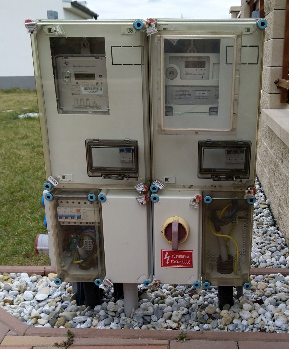

félig off topic, de kapcsolódik ide.
Az a kérdés, hogy szerintetek EON területen a bal oldali órát így kicserélik-e majd ad-vesz mérőre, vagy ki kell előtte cseréltetni a plexit ajtósra?
2016-os a normál mérő (bal), akkor lett az egész újonnan kialakítva.
2017-ben a h-tarifás mérőt (jobb) nem szerelték be, amíg nem volt ablaka a doboznak. (addig üres volt az a rész)
Még nem rendeltem meg semmit, tehát még időben vagyok.
Ha nem tudjátok, kitől lehet ezt (hiteles válaszra várva) megkérdezni?Szerintem ilyen relatív új építés esetén már szabványosítási igény nem merülhet fel (3x20A, van földelőszonda, házban inverter közelében EPH pont, földkábel a villanyoszlopig (az utca egyik felén régebbi házak vannak).

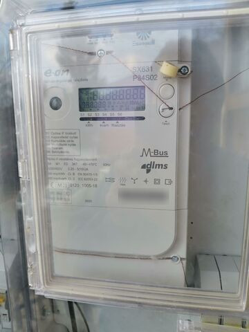

Az is érdekes, hogy egy kollégámnak is sx631 van, és azon sincs interfész, ő ELMŰ területen van... Nem értem hogy megy...
Attiskaaa
Szerintem nincs, nincs rajta hely. amikor szerelték, akkor nem néztem, hogy a burkolat alatt van-e.
Ez 3 fázisú azért 631, elvileg tök ugyanaz, mint a 601 felépítésében.
Egyébként tuti a doboz alatt van valami, mert rajta van RS485, MBus, illetve R1 is...
De biztos félnek a hekkertámadástól. -
