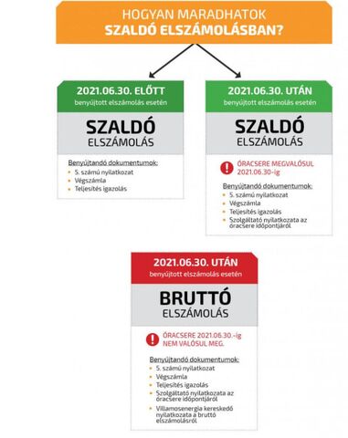

Biztos ? Mert az első képnél nem írják,hogy kell az óracsere időpontjáról nyilatkozat.
A gondom az,hogy nekem nagyon ki lesz centizve ez a napelem.Pár napon múlhat a dolog.
Tehát az óracsere 5-10 nap várakozása nagyon sokat számít, anélkül lehet beférek a jún. 30-ba,ha az már csak jún. 30 után lesz meg. Az MGT-t tegnap kaptam meg csak -

A portfolio.hu-n olvastam,hogy maradhatunk szaldóban az Otthonfelújítási támogatást felhasználva :
https://www.portfolio.hu/gazdasag/20210511/napelem-es-otthonfelujitasi-tamogatas-fontos-allasfoglalast-tett-az-allamkincstar-482608?fbclid=IwAR1lbDpS0akZ2AM1Xl-mWYcJTgeMtdqytXpU_6XsCl6HE1gxxvCDuB5VykE
Ezt pontosan hogy kell értelmezni ? Ha az óracsere nem történik meg jún. 30-ig, akkor is maradhatok szaldóban, de akkor más munkát már nem számolhatok el utána az Otthonfelújítási támogatással ? Jól értelmezem ? -

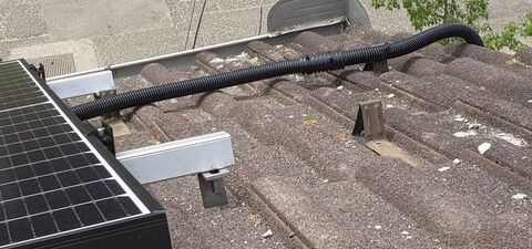

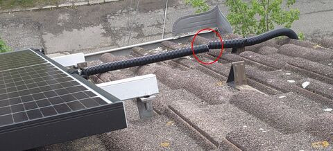

Igen, en is erre jutottam: holnap jon pont egy badogos, nagyobb gegecso, ala szilo + kivulre gyorskoti.
Bejelentettem panaszra, tegnap telepitettek, de tudom mi lesz a valasz...
Meg napelemet is le kellene szedni, hogy egy uj gegecsovet tegyenek fel.
Azert 2,8misiert nem ezt vartam... -

Esztétika. Ami benne van, a DC kábelek, az duplán szigetelt, UV álló. Megy még benne a földelés kábel, aminek meg nem gond, ha sérülne. Az a műanyag él nem fogja kidörzsölni egyiket sem. Máshol burkolat nélkül futnak ezek, azt is kibírja. (szigszalagot hiába tennél rá, leégeti a nap)

Igen, az első évben okoz anyagi problémát.
A következő években pedig a becsléssel lesz problémám, hogy 0-ra hozzam ki a szaldót.
Mert ugye a klímás fűtéssel tudnék többlet energiát fogyasztani, ha szükséges, de ennek lehetősége április végére elmúlik (meleg lesz aug15ig). Viszont az áram termelés mértékét nem tudom befolyásolni, hogy ha kevés, termeljek többet. (nyilván minuszba nem fogom befolyásolni, inverter kikapcsolással, hiszen a fő cél, hogy zöld legyen minél több áram)Az új órát az ügyfélszolgálattól tudom, nem látom felületen. Az EnergiApp-ban is még a régin tudom állítani a havi átalányt
Elektronikus számlásoknak elvileg elektronikus dokumentumot küldenek majd a többlet-termelés kifizetéséhez, NAV-os doksihoz. Meglátjuk 3 hónap múlva. Aztán jövőre kiderül, a NAV-os előkészített bevallásban automatikusan benne lesz-e. -
kirkri
kiliti #15318 üzenetére
Én is így jártam, nekem júliusi a leolvasás. Nem értem miért nem lehet ezt az éves leolvasási dátumot megváltoztatni, ha már úgysem fog jönni többet leolvasó, mert távolvasással fogják ellenőrizni az órát. (Legalábbis az óracserekor ezt mondta a szerelő, hogy nem jönnek többet leolvasni az éves rendszeres elszámoláshoz sem.)
Hol látod az ELMŰ felületén az órát? Kerestem én is, de nem találtam meg. Bő két hete volt az óracserém, akkor át is kapcsoltattam az ügyfélszolgálattal havi diktálósról éves elszámolásra, de sehol nem találtam meg, hogy ez az átváltás valóban megtörtént, vagy csak hónapok múlva jön a pofára esés, hogy még mindig a régi elszámolásban vagyok. -
kiliti
utómunkák, Elmű
Óracsere után, mikor már látszott az Elmű rendszerben is az új óra (~1hét), akkor nullázva lett minden órámon a havi átalány, és ki lett kapcsolva a havi számla küldés. Energiapp-ban is kikapcsoltam az óraolvasás értesítőt.
Mivel ezen a területen augusztus 15-én van az éves leolvasás, ami nem változtatható, ezért a nyári túltermelésem (óracsere: április 23) el kell adnom az Elműnek, potom pénzért
Van másik megoldás, hogy kérek a vezérelt tarifás óra helyett is távadósat (nem tudom az árát), és akkor december 31-re változik az éves szaldó elszámolás. De ezzel sem lennék sokkal előrébb. Pár tízezer bukóm lesz, késik a megtérülés. -
