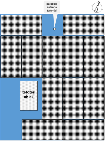

Samott

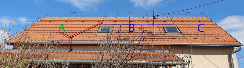

#81475328 #13050 üzenetére
Koszonom a valaszokat!
1, A 210 cm-be necces a 2 napelem még a kisebb 100 cm-esből is. - nagyon konzervativan szamoltam, inkabb kevesebbre adtam, most ujramertem/szamoltam, 12 cserep szeles a hely ami 225cm-et ad ki. Az remelem eleg.
2, Arnyek:
En ugy gondolom hogy ez leginkabb a keso oszi - teli - kora tavaszi idoszakban lesz gond. Nyaron magasabban jar a nap, csak amikor nyugszik akkor erne oda az arnyek, de akkor mar talan csak a haz elott lesz. (ezt februar vegen, delutan 4 korul fotoztam)
3, Levezetes, tuzvedelem:
Igazabol a B felulet alatti reszre tervezem az invertert telepiteni, igy nez ki a teto alatt:
Majd a telepitok eldontik hogy pontosan hova, de a zold feluletekben gondolkozom. Ez itt arnyekos, jol szellozo csapadektol vedett. Ha ide nem lehet akkor a kazanhazba kell rakni, de oda eleg sokat kell kabelezni.Vegulis az nem art ha monitorozhato, hamarabb kiderul ha esetleg gond van. Huaweibol nem olyan megrazo a felara.

Blackmate #13055 üzenetére
A SHRAP napelem egy "olcsó kínai/tájföldi" termék valójában.
Amit a régi nagyhírű márka nevével adnak el extra áron manapság.
Csak ezt nem szívesen árulják el az üzletkötők...A márkanév mögött már évek óta kínai cég van valójában (FOXCON asszem).
Ma az egyik nagyon jó ár/érték arányú és minőségi napelem
a magyar piaci kínálatban a 375 Wattos LONGi HiMo szerintem... -

Geresics
Nincs vele semmi baj.
Viszont a méretére a biztonság kedvéért szeretném felhívni a figyelmed! Ez egy 211x105cm-es panel, így a tetőn elhelyezése problémásabb, mint egy hagyományos méretű panelnak! Ezek eredetileg erőművekbe, földi telepítésre lettek méretezve (ezért is hívja "projekt megoldásnak"). Ezt leszámítva pontosan ugyan úgy használható! -

#81475328
Samott #13035 üzenetére
Saccra akár 6 is bevarázsolható a B részre még a LONGI-ból is...
16x325=5200/375=~14
16...18 darab LONGi 375
5...6 kW HUAWEI
TIGO vagy HUAWEI optik szükség szerint.
A villanytartó melletire 1 és szomszéd miatt 2 vagy több.
HA optizva van mehet az egész egy sztringbe.
A nagyobb sztring feszültségj >> jobb hatásfok.
Vagy, ha 2 sztring akkor
Az A és a B felső napelemei nem árnyékosak szerintem.
Azok mehetnek 1 sztringbe, nagyobb feszültség jobb hatásfok.
A maradék pedig a kisebb sztringre.
Az árnyék időpont kifigyelésével eltűnödnék rajta, hogy kell biztosan optizni a szomszéd miatt.
A D-DNY-i tetőt hogyan árnyékolja délután?! a szomszéd tetője.
Annak reggel kéne árnyékolnia.... szerintem, ha előtted van. -

Samott
Atneztem az osszes ajanlatot, meghallgattam minden tanacsot, kezd veglegesedni mit is szeretnek, mik a lehetosegek.
Szoval erre a Del-Nyugati fekvesu, 40 fokos meredeksegu tetore kellene napelemet telepiteni. Harom feluletre gondoltam (A: 430x380cm, B: 210x380cm, C: 230x380cm). Ezek kozul az A mindig napos, a B+C viszont az arboctol es delutanonkent a szomszed hazrol kaphat arnyekot. A hazban van 3 fazis, es teljesen sajat zsebbol finansziroznam meg.
Ugy szamoltam hogy ennyi fer fel maximum: "A" felulet 8 napelem, "B" illetve "C" felulet 4 + 4 napelem. Ha jol tudom ket stringje van a lehetseges invertereknek, "A" lenne az egyiken B+C a masikon.
Ket opciora szukitettem le a lehetosegeket:
16 db LONGi Solar 375W panel (LR4-60HPH-375M) (1755x1038x35mm)
8 db Huawei Smart PV Optimalizalo (SUN2000-450W-P) (B+C feluletekre)
Huawei SUN2000-5KTL M1 inverterVagy
16 db Seraphim Maxim 325W (SRP-325-6MB-HV) (1665x1002x35mm)
Huawei SUN2000-5KTL M1 inverterEn az elso fele hajlok leginkabb. Felmerult meg lehetosegkent Fronius Symo 5.0-3-M inverter Tigo optimalizaloval is. Es a SolarEdge is, de az talan mar tulzas lenne, gondolnom kell a megterulesre is - es talan nincs is szuksegem ra igazabol.
Az invertert az eloteto ala szeretnem telepiteni, arrafele van a villanyora is. Az mindig arnyekos, esotol vedett hely, mehet oda az inverter, vagy erdemes kabelezni a haz mellett allo kazanhaz fele? (az "A" felulet bal also sarkanal van az az epulet)
Mukodhetnek ezek a kombinaciok, felfer ez, jol mereteztem a paneleket meg az invertert hozza? Van barmi tanacsotok, javitasi, modositasi javaslatotok?

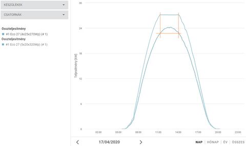

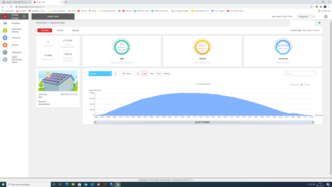

Geresics
Túlméretezés:
(később majd ezt is beteszem az összefoglalóba)Készítettem egy szemléletes grafikont arról, hogy mi van akkor, ha túlméretezünk egy ideális tájolású rendszert kb. 20%-kal!
Az ábárn két Fronius ECO 27-es inverter termelését láthatjuk, mindkettő azonos 30°-os dőlésszögű, tökéletesen déli tájolású rendszer, egymástól kb. 500m távolságban, így az összehasonlítást nevezhetjük pontosnak, egyéb befolyásoló tényezőtől mentesnek. A grafikon 2020.04.17-én, egy hűvös tavaszi napon készült, ahol verőfényes napsütés volt, így magas pillanatnyi teljesítményt lehet megfigyelni.
Az egyik inverterek sztringelése:
4 x 25 x 270 Wp = 27 kWp
5 x 20 x 320 Wp = 32 kWp
Mindkét esetben a munkaponti feszültségtartomány relatív közel van az optimálishoz, így az éves termelésük is ideálisnak nevezhető!
27 kWp 2020-as éves termelése 37,98 MWh, azaz 1407 kWh/kWp!
32 kWp 2020-as éves termelése 45,19 MWh, azaz 1412 kWh/kWp!Jól látszik, hogy a nagyobb teljesítményű rendszernél a vágás akkor következik be, mikor a kisebb termelési görbéje már laposodik, épp ezért a vágás nagy veszteséget nem eredményez, azonban a napi termelésben jelentős többletet regisztrálhatunk, hiszen míg a 27kWp rendszer 185,02 kWh-t termelt, addig a 32kWp rendszer 219,16 kWh-t, ami kb. arányban van a többletteljesítménnyel!
A napi, és különösen az éves termelés alapján kijelenthetjük tehát, hogy még ideális tájolás esetén is a 20%-os túlméretezés a lehető legoptimálisabb beruházás!

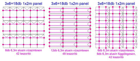

Geresics
Amit láttál, az az ún. létravázas elrendezés (ábra 3. kép).
1. változat: normál eset, álló napelemek, és a rögzízés (leszorítókkal) is a hosszú oldalon történik, úgy, ahogy annak lennie kell.
2. változat: a legrosszabb megoldás, kivéve, ha a napelem kerete erre fel van készítve. A leszorítók a napelemek rövidebb oldalán van, így a napelem "belengésére" itt van a legnagyobb esély, ráadásul 2x annyi sín kell.
3. változat: a "létravázas", itt a napelemek rögítése szintén tökéletes, azonban 2x annyi sín kell.
4. változat: amikor a sínezés csak függőlegesen van (3. ábra vízszintes sínek nélkül), akkor a kampók oldalirányba nincsenek merevítve, így az oldalirányú terhelés ellen nem védettek. Extrém esetben ebből még baj is lehet!
Látni példát mindre, de hosszú távon az 1. és a 3. csak a jó, utóbbihoz viszont 2x annyi tartószerkezettel kell számolni!

Én több olyan videót (és képeket is) láttam, ahol a fektetett táblákat nem vízszintesen, hanem függőlegesen szerelt sínre fogatták, így a felfogatási távolságok/pontok ugyanolyanok, mint az állított táblák esetében. A megoldás egyébként azt hiszem sín a sínen volt, vagyis vízszintes sínre voltak a függőlegesek szerelve. Gondolom a szarufa távolság nem jól adta volna ki egyébként, de nem néztem akkor ilyen szemmel a dolgot.
Ez nem jó megoldás? -

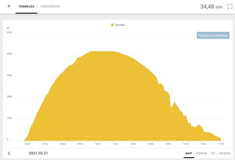

#81475328
Zolee897 #13015 üzenetére
Tájkép ....
https://prohardver.hu/tema/napelem_de_csak_finoman/hsz_6954-6954.htmlA 4 kW-os huawei elvben akár 6 kWp napelemet is elvisz (150%)
Életszerű a 25-30%-os túlnapelemezés a legtöbb helyszínen.
Azaz 5,0-5,2 kWp napelem a 4 kW-osra...
Általában, (mivel nem optimális a tájolás tipikusan)
Ennyi napelemmel még csak ritkán éri el az inverter 4 kW-ját a napáram.
(jelelmzően évente csak néhány napon és napi néhány órára) -

"Érdemes megfontolni a ~5 kWp napelem mennyiséget egy 4 vagy 5 kW-os inverterrel."
föl lehet rakni egy 4kW-os inverterre 5kW-nyi napelemet?
Nekem 3 fázisú 4kW-os Huawei SUN2000-4KTL-M0 inverterem lesz. Erre rá lehetne kötni 4 kW-nál több napelemet is? (feltéte persze, hogy ha az adatlapon szereplő feszültségeket nem lépjük túl) És akkor 4 kW-nál többet is tudna termelni vagy ettől még 4kW-nál levágná a 4kW fölé eső részt (és akkor tulajdonképpen csak akkor termelne többet, ha valamennyire felhős az ég vagy épp lefele megy a nap) -

MrZed001
Geresics #13004 üzenetére
Nem az állva rögzítés a rosszabb?
Állva panel 1x2m-es (szélesség-magasság):
- 2x 1m alátámasztás rövidebb oldal mentén pl 1/4 és 3/4-nél, azaz 0,5 és 1,5m aljától
- max forgatónyomaték a tábla közepén és széleken, erőkar 50cm
- nyomatékkal érintett felület: 0,5m x 1m = 0,5 m2Fektetve panel 2x1m-es (szélesség-magasság):
- 2x 2m alátámasztás hosszabb oldal mentén pl 1/4 és 3/4-nél, azaz 0,25 és 0,75m aljától
- max forgatónyomaték a tábla közepén és széleken, erőkar 25cm
- nyomatékkal érintett felület: 0,25m x 2m = 0,5 m2 -
