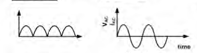

Ez csak ohmos fogyasztókra használható, pl fűtőszál (nem tiszta, módosított szinuszos).Ez az MPP Solar-nak az aksi mentes (akár szivattyúhoz) invertere: https://mppsolar.en.alibaba.com/product/10000000168015-803279907/2200W_solar_pump_inverter_max_solar_power_3500W_PV_input_450V_Single_220vac_or_3_phase_380vac.html

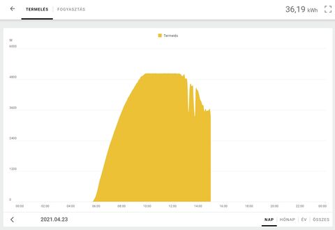

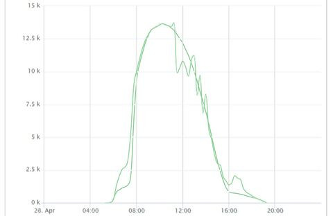

Gyorsan beregisztráltam és csináltam egy tervezést a magam rendszerére.
A mostani SE5000H inverteren most van 10 db Hyundai 470-es panel.
Rátettem még 4-et, ezt simán engedte és az összefoglalóban az inverter leszabályozására csak cca. 0.5% veszteséget írt ki.
Elképzelhető, hogy a szimuláció szerint ez az inverter ennyi panellel nem is lenne nagyon túlhajtva?
Az eddigi megfigyelések alapján nagyon ritkán előfordult 1-1 5K-s tüske, ezt kitárgyaltuk itt, hogy mikor és miért lehet.
Ma többször láttam névleges vagy aközeli (4.65-4.7 kW-os) értéket.
De ma rel hideg volt/van, melegebben ez nyilván romlik.
No és a várható éves hozamra kicsivel kevesebbet ír, mint az eddigi fogyasztásunk + egy hőszivattyú.A szimulációban a program már figyelembe veszi az inverter 5K-s limitációját is és az csak 0.5% lenne a megadott adatok alapján?
Csak mert ha ez így valós, akkor ezt a 4 paneles bővítést azt hiszem nagyon hamar meglépem, a kórházi projekt után meg jön a hőszivattyú is.
Persze minden érik azért még.

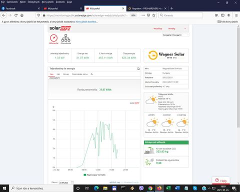

Egyébként a mai termelésünk a lent is látható görbével volt 31,81 kWh.
Szerintem nem rossz. -

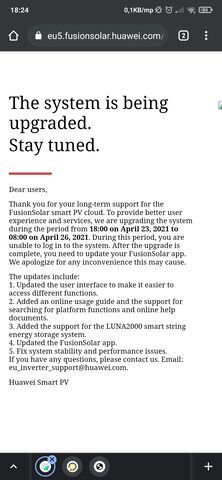

Huawei FusionSolar tényleg még egy hétig szarakodni fog? Valaki írta, hogy április 30-ig maintenance van...
Kritikán aluli. Egyébként az, hogy elérhetetlen, máskor is elő szokott fordulni, vagy stabil a dolog? -

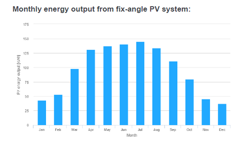

De. Ott van a görbék alatt középen. Oda van a kép alá írva, hogy hogy tudod nagyítani. Ráadásul aki elolvassa a kép alatti leírást, az abból is meg tudja érteni."De ha már ábrák, meg beszén a poli, és mono összehasonlításáról, akkor lenne összehasonlítás"
Nincs olyan rendszerem, ahol ugyan azon körülmények között (értsd, pontosan(!) ugyan ott, ugyan olyan dőléssel, ugyan olyan tájolással, stb.) lenne panelenkénti, vagy akár sztringenkénti monitoring. Spoiler: az új irodaházunkon lesz ilyen!"Meg lehetne beesési karakterisztika"
Van. Összefoglaló 2. pont. Pécsi helyszínre, éves viszonyra."Meg össze lehetne hasonlítani különböző helyzetekben, olyanokban amik vannak."
