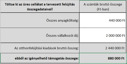

Köszönöm a választ. Én sem voltam biztos a dolgomban, így megkerestem a MÁK-nál a dokumentációt. Egy GYIK-ben végül ugyanazt találtam, mint korábban egy példákkal levezetett cikkben valahol.
Napelemnél akkor lehetne visszaigényelni az összeg felét, ha a munkadíj a számla felét tenné ki.
A munkadíj felét és az anyagdíj felét lehet visszaigényelni, de ha legfeljebb a kettő közüli a kisebbik dupláját (és ez lehet max. 3M Ft). Magyarán napelemnél a munkadíjat.-----------------------
MÁK Otthonfelújítási támogatás GYIK
67. Mennyi a támogatás összege, azt hogyan számolják?
A támogatás összege a számlával igazolt felújítási költségek 50%-a, de legfeljebb 3 millió forint.
A támogatás összegében az anyagköltség, illetve a vállalkozói díj 50-50%-os arányban szerepelhet.”
Ez gyakorlatban azt jelenti, hogy az összköltséget felezzük, maximum ennyi lehet a támogatás (legfeljebb 3.000.000 Ft).
A támogatás összegét is felezni kell, mert a támogatás felének anyagköltségnek kell lenni, a másik felének munkadíjnak. Ez azonban csak akkor működhet, ha van elegendő anyag, illetve munkadíj számla. Ha valamelyik nem éri el a lehetséges támogatás felét, illetve a munkálatok teljes költségének legalább a negyedét, akkor nem jogosult, csak a kisebb tétel kétszeresére.---------------------------
Ez alapján az alábbi ajánlat zöld keretes anyagdíja 2M Ft -> 82%
A kék keretes munkadíj 440.000 Ft -> 18%
A vastagon szedett rész lép életbe, azaz 220.000 Ft igényelhető vissza munkadíjra és ugyanennyi anyagdíjra, azaz a teljes beruházás 18%-a.
