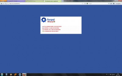

A renaultclub.hu -val mi történt nem tudjátok?
