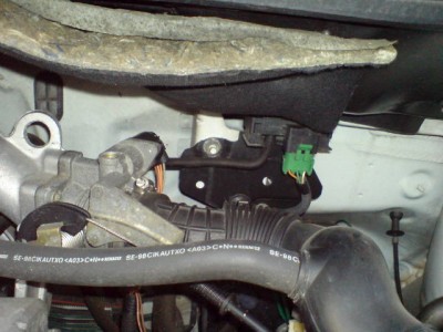

biker
megvan a hiba
nem hagyott nyugodni, szerelőm csak egy hétre tud időpontot adni, megkerestem, megtaláltam
A zöld csatis kis doboz méri a motor beszívott levegő vákuum szintet, ehhez megy a kis cső a kép közepén. nos, a 90 foknál és a bekötés nyakánál el van repedveígy megfeszül a motor nagy terhelésnél, megnyílik a rés, leesik a vákum az érzékelőn, elbassza a keveréket, leesik a fordulat, visszaesik a motor a teljesítmény csökkenéstől, lezár a rés, megnő a teljesítmény......... és ebben a végtelen ciklusban kezd el ekkor rángatni.
most körbetaknyoltam sziloplaszttal, majd jövő héten veszek ide egy csövet
