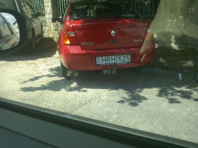

Amúgy ti milyen kipufogóvéget tennétek a megane 2 berline-re?
már régóta gondolkodok valamilyen dupla végen, csak eléggé kacskaringós a kipufogó vége, és elég nehéz lehet balra kihozni a véget, vagy inkább tegyem középre?
