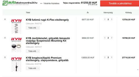

rob210
molnarpeter #56936 üzenetére
Köszi igen már vettünk hozzá mosó adalékot.
rob210
baluka6 #56934 üzenetére
Nem a geometriával van a baj, hanem beül a rugótányérba a kosz az gyüjti a nedvességet és szépen rohasztja a rugó anyagát.
Azért törik el. Ha kocsimosáskor a kerekek mögött a futóműre is jut egy kis víz, akkor nagyon sokkal ki lehet tolni az életét a rugónak . Persze akkor is el fog törni csak mondjuk nem 5/6 évesen.
10 év után meg úgy is illik kicserélni, mert kilágyul.Ez persze a starline meg ilyen neves gyártók termékeire nem igaz azok bármikor el tudnak pattanni.
Nemrég 2 azaz 2 napot bírt egy ilyen rugó, de már amikor meghozta a srác jeleztem, hogy inkább vigye vissza. Most megtanulta szegény egy életre.
Jah és az nem alul tört el a menetből egy negyedet, vagy felet, az konkrétan a terheléstől ketté roppant.

salieri.
Köszi srácok akkor 2 rugót cseréltetek egyenlőre. Hihetetlen két kis vacak toronycsapágy majdnem 20K.

mycso
Annó 20K-ért vettem a 4db -4cm FK ültetőrugót, újonnan.
Ám azt tudom írni, amit a többiek: rugó törésnl rugócsere párban. A többi alkatrész nem kell.
diablo1984 #56919 üzenetére
Toronycsapágy csere javasolt, de első körben csak a belsejét nézném, nem kompletten.

rob210
54 e rendes áron és akkor kyb minden most direkt kalkuláltam egyet.
Sürgősen hajtsd el a szerelődet melegebb éghajlatra.Ráadásul bevizsgálás nélkü nem cserélünk gátlókat.

salieri.
diablo1984 #56909 üzenetére
Nekem ezt mondja a szerelőm ilyen esetben ezeket kell cserélni. Kybre néztem.
2 rugó
2 teleszkóp
2 toronycsapágy -
salieri.
Jól számolom ennek az alkatrészköltsége kb. 65K?
salieri.
Ma délután eltört a jobb első rugóm.
