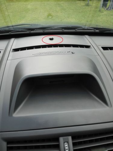

repvez #38170 üzenetére
Napfény vagy napsütés érzékelő a neve.
A tetejéről a kupak nekem is leesett annó, be a szélvédő mögé. Én benyomtam az érzékelőt a műszerfal síkjáig, úgy nem annyira feltűnő. Illetve decemberben amikor szélvédőt cseréltettem, akkor meglett a kupak is.
Esetleg aki bont ilyen autót, attól érdemes érdeklődni. -

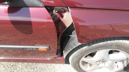

Az egész sárvédő lesz cserélve, a darabot csak a küszöbjavítás miatt vágta ki.
#42667776
diablo1984 #38171 üzenetére
Az alja el volt rohadva, előző tulajnál is volt javítgatva és a küszöb eleje is lett most lakatolva az lett kivágva, a sárvédőket pedig mondtam, hogy majd felrakom Én, elég ha le lesz fényezve. Ha összeraktam, majd rakok fel képeket ellőtte, utána állapotról.

Üdv Urak!
Valakinek nincs véletlenül feleslegbe
, vagy pontos megnevezését, cikkszámát nem tudja annak az érzékelőnek, ami a szélvédő alatt középen pihen? A múltkor leesett, becsúszott a szélvédő és a műszerfal találkozásához, az alatta lévő hőmérséklet érzékelő beesett a burkolat alá.
Az érzékelőt kijjebb húztam most, de a tetejére való kis kör alakú kalap továbbra sincs meg... Így annyira nem mutatós, meg ennyire nem szabadna kiállnia a burkolatból, de a visszacsúszástól a "kalap" tartja vissza.
ahogy nézem.ui.: elnézést...tesóm nickjén léptem be... Sgt.Chris

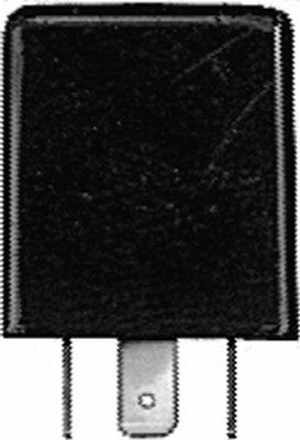

Van egy Renault Thalia 1.5 dci-m és olyan problémám van vele hogy az elmúlt pár napban nehezen akar indulni,többszöri indítgatásra indul be,de van olyan is ha elkapja akkor beindul de rögtön le is áll.Szerintetek mi okozhatja ezt a hibát:
Új akkumulátor van benne,1 éve volt teljesen felújítva a teljes üzemanyagrendszer,most cseréltem benne olajat,szűrőket,izzítógyertyákat,szóval nem tudom eldönteni hogy mi lehet a baj mert semmi hiba visszajelzés nincs,csak az idegesít hogy mikor beindul utána már ha leállítom akkor rögtön indul,és szépen egyenletesen jár a motor.
Az lehetséges hogy az üzemanyag minőségével van a gond?
Télen volt ilyen problémám,de akkor az volt a baj hogy az ízzítás visszajelző nem villant fel,hosszas keresgetés után,a mellékelt képen látható relé okozta a hibát,kontakt hibás volt.
Hát cseppet mérges vagyok mert már egy szatyor pénz van a motorháztető alatt,szinte egy új motor.
Ilyen relét lehet kapni az autós boltokban,unixon néztem de ott nem találtam.
