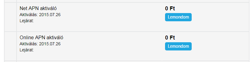

Szokenesz
Valószínű, hogy az a megfejtés, mert én még ezt egyszer régen aktiváltam magamnak a MyTelenoron, és induláskor váltottam HelloDatara az meg ott maradt..
De amire én használom, (telón netezés, megosztva gépre, néha éjjel 1-2 torrent) semmi különbség nincsen online és net apn között, egyik sem szakad, mindkettő beton stabilan hozza az itt elérhető 10-15Mbitet.. -
Ksix
Szokenesz #50112 üzenetére
Hogyan csináltad?!?!
Ilyet szerettem volna én is, de nem sikerült. Lehet hogy a "korábban DPI" a megfejtés, flottáknál működik ez, ott lehet hangalapúra is net APN-t kérni bármikor, valószínű nálad úgy maradhatott kilépés után is, mázlista vagy.Mondjuk végül az online APN-nel se lett végül semmi gondom, megy azzal is minden, telefonról megosztva, csak próbáltam biztosra menni a net APN-nel.
