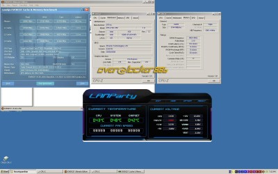

Szatesz
Na végülis sikerült kihozni a kis Giga UD4P lapbol a maximumot....................... 4500Mhz HT on 1.408v Prime 32 perc VTT 1.375v
Ennel feljebb mar nemtudok menni stabilan...
