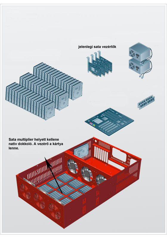

Mexildos
A ház jellegéből is fakad, hogy tárolásra van tervezve. Hogy mire kell, lényegében tárolásra
na meg olcsóbb azért még mindig mint egy kész gyári darab
igaz nem is azokkal akar versenyezni. Van olyan ember aki az elektronikai részeket meg tudja tervezni? ez mennyibe kerül? a házat mennyibe kerül áttervezni Hot swap kompatibilissá? Illetve mennyibe kerülne azt megoldani hogy az egyes fiokokat távolról le lehessen kapcsolni illetve ha kellene beindítani?
Mexildos
mr_ricsi #13257 üzenetére
Azt hiszem kicsit félre értettük egymást.
9 darab nyák van. Minden nyák 5 hdd-t tud fogadni. Viszont mivel multiplier ezért összesen 9 kábel megy a vezérlő kártyákig. Mivel ezek sata multiplier vezérlők. Tehát a HDD-k ötösével vannak vezérelve.
Összesen egy sorban 15 darab HDD van. Tehát kiszámolható, hogy egy sorban 3 darab nyák van. A nyákon van rajta a HDD táp ellátása is.
Mivel olyan nyák nem létezik mely natívban kezelné le mind az 5 HDD-t ezért nekem ilyenre volna szükségem. Ezt kellene megtervezni. Külön szükségesek speciális kábelek is, mert ezek külön nem kaphatóak, amik a táptól a nyákokig mennek. Lényegében speciális HDD dokkolóról van szó. Mivel a HDD-k csak állítva férnek be ezért van szükség egy nyákra melybe rögtön bele állnak. Alul pedig van egy kis hely ahol a nyákhoz futó kábelek vannak behúzva. Így viszont 4U magas HDD házat lehetne létrehozni. A HDD-ket 6 darab ventillátor hűtené 2 oldalról közrefogva. A házban elfér egy alaplap külön és egy boot lemez illetve 2 normál tápegység is.
A hot swap csak ráadás lenne. Az sem lenne rossz.Elnézést ha nyákozok de kicsit ezen a téren eléggé nem ismerem a szakmai fogalmakat. De remélem érthető voltam.

atesss #13250 üzenetére
A számítógép ház Solidworks-ben készült el. Tulajdonképpen egyedinek mondható ház. Viszont számítógép házhoz kellene tervezni a házba beépítendő nyomtatott áramköri elemeket. Ez a HDD-khez lenne szükséges. Ugyanis alapból úgy lett megtervezve, hogy már egy kész nyomtatott áramköri lapkát szerelnének bele.
Viszont a kész nyomtatott áramköri lapka nem felel meg. Ugyanis úgy képzeljétek el, hogy az egyik oldalán a 5 hdd-t lehet rá dugni. Tehát a HDD-k állva kerülnek a házba. Viszont a nyomtatott áramkör második oldalán alul csak egy sata csatlakozó van, vagyis ez egy sata multiplier. Nekem viszont olyan kellene ami natív, tehát minden HDD-t egy-egy sata kábel vezérel. Összesen 9x5 db HDD helyezhető a 4U magas házba. A HDD-k állítva kerülnek a házba. Sajnos a behelyezésük nem hot swap. Bár nem lényeges, de ha valaki át tudná tervezni a tervek ezen részét akkor egész pofás házikó jöhetne ki belőle. Fontos figyelni a rezgés csillapításra és a hűtésre is!!!
Ezekben kellene segítség, de nem tudom az áttervezés mennyi pénzbe kerülne, már kész tervek alapján?

Mexildos #13241 üzenetére
Mit jelent az hogy CAD-ben készült ?
Egyedileg tervezett - és majd egyedi gyártásra kerülő gépházról van szó ?
Az nem lehet egy olcsó dolog...Az a kérdés, milyen formátumban vannak meg neked a tervek - ettől függ hogy lehet-e módosítani.
Ha csak a kész műszaki rajzok vannak megadva (több irányú nézet), akkor elég problémás.
De ha megvan a teljes, szerkeszthető 3D-s modelled (ha 3D-s tervező programot használt a tervező, de ez több mint valószínű), akkor jóval egyszerűbb a helyzet. Persze az adott programot így is ismerni kell.Az hogy "CAD-ben készült" nem egy ekzakt megfogalmazás.
Néhány program példaként: Autodesk AutoCAD, Autodesk Inventor, Catia, ProEnginier, stb.
Többet nem tudok fejből, én csak az Inventort tudom alapszinten kezelni (villamosmérnöknek tanulok, nem gépésznek). -
Mexildos
Na jó módosítom a leírt szövegem. Van itt olyan ember aki kis pénzért megtervezné a módosításokat? Jó helyen járok?

Mexildos
A #13241 -esben senki nem tud segíteni?

Mexildos
Nem tudom jó helyen járok-e. Csak egy kérdést szeretnék feltenni! Ha szeretnék egy CAD-ban készült számítógép házon módosításokat eszközölni, főleg elektronikai (házba épített HDD csatlakozós megoldás nyákos nyomtatott áramkörös dolgok).
Jobban nem tudom leírni mert nem vagyok szakmabeli. De segítségeteket előre is köszönöm!
Ha jó helyen járok mindenképp érdekelne, hogy meg lehet-e oldani! -

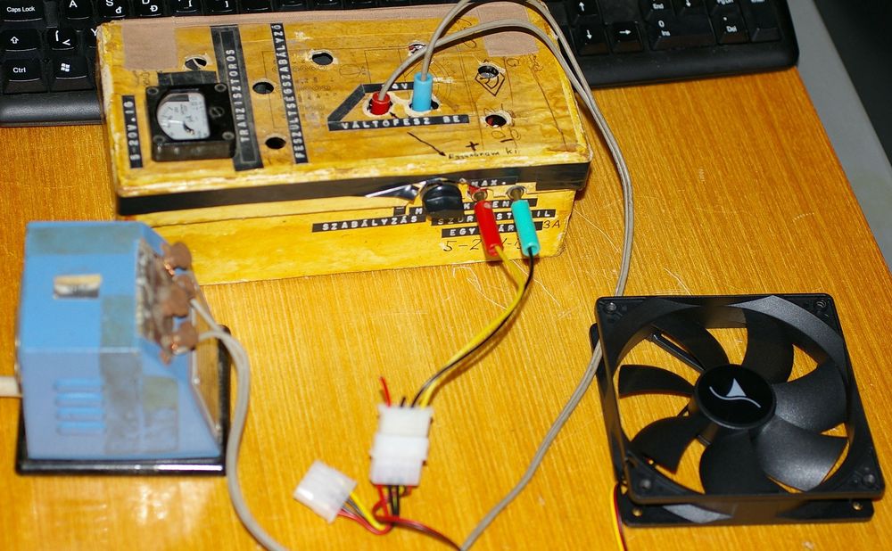

Nem probléma, ha stabilizátorral működik. Szabályozható legyen 8 és 12V között egy potméterrel és 4A-ig terhelhető legyen, pc táp független legyen. A pumpát azért szeretném szabályozni mert a csendes pc-t szeretnék csinálni, de ha terhelem a gépet és melegszik akkor odatekerem neki a 12V-t.
becsitibi
atesss #13217 üzenetére
Arra gondolt szerintem hogy a vizhűtéshez felhasznált áramot,amit amúgy is a tápra kötne,vagy az alaplapra,azt megoldaná egy,a tápegységre csatlakoztatható szabályzóra /vezérlőre/,mivel lehet nem pwm-es a venti ami kell a radira,illetve a pumpa nem fordulatszabályzós,csak utóbbinál vigyázni kell,mert sok pumpa nem indul el 8 volt kezdő fesz nélkül.
Én is most épitek vizes rendszert,valami hasonló eljárással,ezért is keltette fel a figyelmem a dolog.
atesss
GNKING #13216 üzenetére
Mennyire probléma, ha a táp egyszerűen egy stabilizátorral működik, azaz ha 8V-ra állítod, akkor a 12V és 8V közti részt elfűti ?
4V különbség - 4A mellett - ez már 16W, amihez kell egy méretesebb borda rá.
De ha mondjuk van egy erre felhasználható bordád, akkor ez lehet a legegyszerűbb megoldás elektronikailag.A PC-táptól függetlenül kell működnie ?
A vízpumpát miért kell amúgy szabályozni ? -
