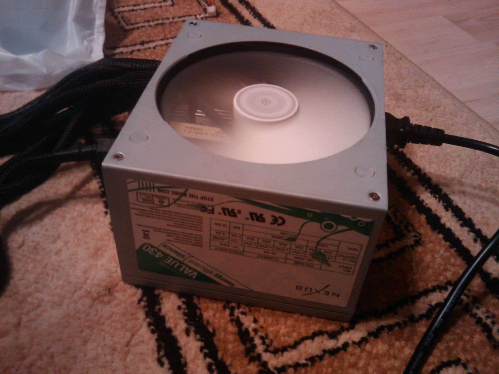

Aerocool Shark. A táp saját csavarjaival rögzítsd, ne a ventihez adott gumibabákkal.
Ha a további zajcsökkentés a cél, akkor én ezt pont ellenezném, igenis gumival rögzítse, de e módon csak úgy, hogy kihagyja a ventirácsot, mert az turbulenciát kelt és anélkül lenne csak értelme, az esetleges berezonálásról nem is beszélve.
Én is így csináltam meg a nexus tápomatbár ez az én műfajom, ha nektek így veszélyes, akkor rács + csavar aztán szevasz.
Ha fekete lenne a tápod doboza, akkor a piros LEDest ajánlanám, de a kék dobozhoz talán a kék LEDes megy jobban.

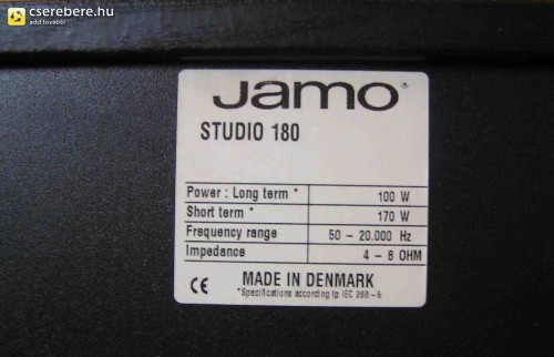

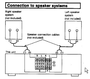

A manual-ban 2x60 W 4 ohm van írva.
Nyugodtan összekötheted őket.Amiből baj szokott lenni, ha például egy 8 ohmos kimeneti impedanciájú
erősítőre köt valaki mondjuk 4 ohmos hangfalakat.
Ez önmagában még nem lenne gond, mert az erősítők ezt is elviselik,
ha a maximális teljesítménynél kevesebbet veszünk ki belőle.
A példában ez a max. teljesítmény felét jelenti.
Probléma akkor van, ha a megengedettnél kisebb ellenállású a hangfal,
és odatekerik neki a hangerőt is. -

Egy Technics SA-GX130D tipusú sztereó erősítő birja a két Jamo 180 studio hangfalat?

A Technics SA-GX130D sztereó erősítőmre rákötök egy 8 ohmos 90 wattos hangfalat , egy 4 ohmos 200 wattos mélyládát és 2 darab 6 ohmos 60 wattos hangfalat akkor nem tilt le ha rákötöm a 4 ohmos 200 wattos mélyládát és a 8ohmos 90 wattos hangfalat akor pedig letilt valaki megtudná mondani mért van ez?

Van egy Technics SA-GX130D tipusú sztereó erősitöm.
A hátulján az áll hogy A or B:4-16ohm
És ez :A and B:8-16 ohmMost akkor ha 2 hangfalat szeretnék rákötni azoknak hány ohmosaknak kell lenniük??
Vagy ha 4 hangfalat szeretnék rákötni azoknak hány ohmosaknak kell lenniük?? -

Jelenleg igy használom a gépem,mert moddingolom a házat:[link],tehát a hőfokokkal nem lehet gond,a táp az 4 hónapos chieftech nitro bps 850w,eddig mind jól működött,azt a múlt héten egyszer csak előjött a gond
,hát nem tudom honnan lehetne tápot kölcsönkérni,kéne legalább egy 700 wattos,nagyon kivagyok,eddig jó volt,azt egyszer csak leáll a gép...
