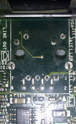

Akkor a kiforrasztás nemgond. A többit pü-ben ha találok megfelelőt.
Wind-Storm
Tnx mindenkinek, de viszont nincs cinleszívóm/leszedőm, így csak rászerelni tudnám a cél lapra, a leszerelést nem igazán tudnám kivitelezni
Bari
Modder
Wind-Storm #13488 üzenetére
Megnézem a nálam lévő döglött alaplapokon ilyen van e.
BogyóBP
Nekem van egy döglött MSI AM2+ os lapom, azon lehet van ilyen csatlakozo. Ha gondolod megdumálhatjuk, írj privit.
Bari
Modder
Wind-Storm #13486 üzenetére
Legolcsóbban döglött alaplapból tudod kitermelni. Csak találni kell egyet amin a megfelelő csatlakozó található.
Wind-Storm
Valami olcsó aljzatot tudtok ajánlani ami pont passzolna ide?
Nézegettem ilyen [link] filter + transzformátorosakat, de nem tudom pontosan milyen típus is kéne ide, a LED sem fontos igazából, csak olcsó legyen és be lehessen forrasztani. -

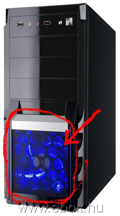

Szeretnék vásárolni magamnak egy ilyen LED világítást, de az 1m rövid, a 2m pedig túl hosszú a gépházamba. Mit gondoltok le lehet vágni a számomra felesleges részt? Fog még világítani utána?
szab.tam
adam12221 #13461 üzenetére
én a 2 közötti méretet tudom:
privátot kell neki írni.így néz ki a gyakoraltban.
meg így és így....mindenképp méhsejt szerkezet kell? vagy jó körperforált, expandált is?
bronzkerben néztem szét múlkor a lemezek között, de nagyon apró lyukút nem láttam.
adam12221
Senki nem tudja,hol lehet ilyet kapni?

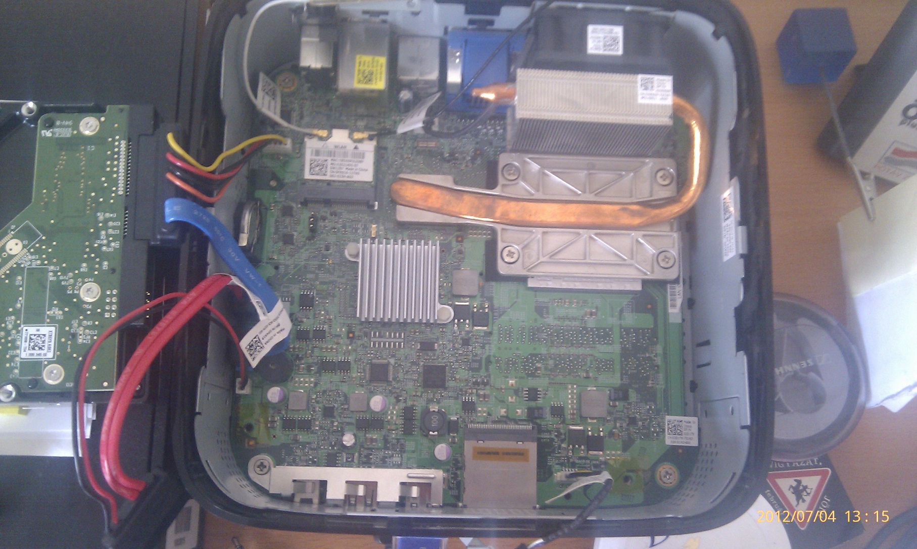

Hello!
Nem tudom, h jó helyen járok-e, de egy elektronikai kérdésem lenne.
Adott 1 dell zino hd (inspiron 400) gépecske, ami szinte megfőzi a hdd-t ilyen melegben,
Józan paraszt ésszel kitaláltam, h kellene bele egy hűtő10*10*1centi hely van is benne, találtam is hűtőt, de ugye áram is kell, és itt kezdődik a történet.
1 szabvány csatlakozó sincs benne 1 sata a hdd-nek, de csak a hddre köthető vége a szabvány, és egy micro sata, annak is csak a dvds vége szabvány.
Átalakítót nem találtam neten amivel a ventit tudnám működtetni, erre kellene valaki aki szerkeszt egy elosztót, h kapjak + áramot -

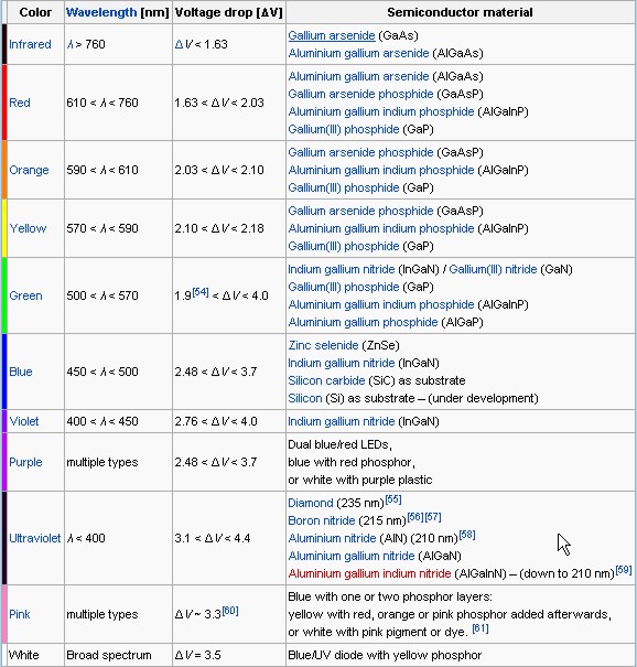

Lompos48
Wind-Storm #13436 üzenetére
A fehér LEDekben való felhasználásra gondoltam. A cső esetében kisülésről és ionizált gáz sugárzásáról van szó, aminek ugyancsak szélesebb a spektruma.
Lehet itt volt a táblázat, mert volt egy időszak, amikor itt egy napokig tartó téma volt a LEDek használata.
Lompos48
Wind-Storm #13434 üzenetére
Láthatatlan UV leddel még nem találkoztam eddig, csak infrával.
Leginkább arra használják, amit említettem.
A gerjesztett fény meglátásom szerint lila szokott lenni, vagy van másmilyen is?
Ha a LEDekről kérdezel, akkor erről annyit, hogy egy LED monokromatikus (vagy in kább nagyon keskeny spektrumú), azaz egyetlen hullámhosszon ad, de nem konvergens, mint a lézer. Ezért nem lehet fehér LEDet készíteni kizárólag a félvezetőtechnikára alapozva, mert a fehér fény kapásból a látható fény spektrumának összetételéből áll.
Esetleg egy beillesztett táblázat (már volt egyszer jónéhány héttel korábban egy rokon topikban) többet mond erről: -
Lompos48
Wind-Storm #13432 üzenetére
Az UV LEDek vagy láthatatlan fényt bocsájtanak ki, vagy - mint a fehér LEDek esetében is történik - rendelkeznek egy speciális bevonattal, ami gerjed és látható fényt bocsájt ki UV sugárzás hatására.
A sötétlila cső esetén az emberfia csak a sötétlilát látja, ott végetér neki a látható spektrum. De maga a lámpa sugároz ezen a határon túl (kisebb hullámhosszon) is. Az meg ugyanúgy gerjeszti a bankón az UV érzékeny festéket. -
