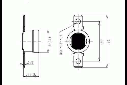

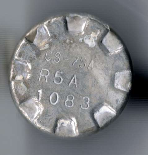

Wind-Storm
Így ránézésre valakinek van ötlete, milyen típusú/kivitelű hőkapcsolók lehetnek ezek?
Peltier elemes hűtő/melegítő dobozban tönkrement az egyik, így cserélném már mindkettőt.
A hűtő specifikációiból következtetvén az egyik 5°C alatt nyithat, míg a másik 65 fok felett. Eléggé szűkös a hely, szóval akármilyet nem lehetne betenni helyettük. -

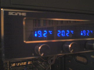

Wind-Storm
Hú... ez még a 2008 elején megjelent típus, szóval volt ideje így elhasználódni a kék VFD szegmenseinek. A lepasszolt sajátom is egyre sötétebb az egyik kollégánál. Most egy kicsit designosabb ACE típusom van, de ez is ugyanúgy amortizálódik.
Amely szegmensei a legkevésbé vannak használva, azok a legvilágosabbak.Én nem kötöttem be a hőszenzorait, szabadon lóbálóznak az asztal mellett, egyik az asztalon van, így általában 20°C és a pár fokkal afölötti értékeket mutatja. Láthatod, hogy az egyes alsó szegmense mennyire világos, mert ritkán világít.Ja, most látom, hogy a két képen ugyanazon a kijelzőn ugyanaz az érték hol sötétebb hol világosabb.
Mi változott a két állapot között? -

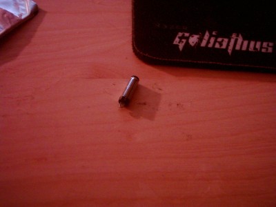

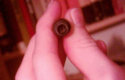

sladka_pani #14325 üzenetére
Utólag tetted rá a gumidugót?
Egy kép jöhetne róla, mert nehéz ezt így elképzelni nekem. -

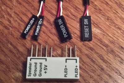

CounterBoci #14304 üzenetére
Nem teljesen értem mit is szeretnél a speaker-rel... Ki-be kapcsolni és bekapcsolt állapotában világítson is a kapcsoló?
12V a header-en lévő tűk közül egyikben sincs.
A speaker két lába között meg nem fogsz tudni mérni semennyit sem.
Emlékeim szerint a speaker 4 tűje közül (csak a két szélsőt használjuk) az egyiken korlátolatlan 5V van, amivel akár le is lehet zárlatolni a táp 5V stand by áramkörét. Közvetlenül LED-et nem ajánlok rákötni. -

ebeni95 #14136 üzenetére
Mindig kell, hogy világítson? Ez esetben egy előtét ellenálláson keresztül (ha LED-es) kötheted a standby 5V részére az ATX tápcsatlakozónak.
De van egy másik praktikusabb megoldás is: ha olyan LED van abban a gombban (már ha az van benne) vagy olyat teszel bele ami akár még a két tű közötti feszültségeltérésből is működhet és semmilyen esetben sem indítja el a gépet mert nincs akkora ellenállása, akkor még az is jó lehet szerintem.
Ha meg menet közben kell, csak hogy világítson, akkor egy 4 tűs csatlakozóra (molex) kötöd rá.

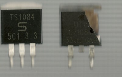

Ismét visszatévén [ehhez]:
beforrasztottam az [újat], de rövid időn belül kapcsoltam is ki a tesztgépet mert elkezdett hevülni az IC és szagot ontott.
Én két lehetőséget látok: Nem megfelelő feszültségű az IC vagy az előző sem véletlenül robbant le a kártyáról, mert valahol zárlatos.
Szerintetek? és ilyen esetre nincs védelem az IC-ben...?

A kiforrasztás ment, de az új IC-t hogyan forrasszam be annak megsütése nélkül?
A pillanatragasztóval odaragasztott lap újra feljövése meg már mellékes... -
Wind-Storm
Visszatérve kicsit a múltkori témához: [link]
Kérdeztem a Lomex-ben az eladót, hogy mit tudnánk a régi IC helyére tenni.
Azt mondta, hogy pont a felirat lényege hiányzik róla.
Tekintettel arra, hogy olcsó, adott próbaképpen egy ilyet és azt mondta középső láb levág és ha nem lenne jó, akkor nem történik semmi, max. nem működik.
Szerintetek jó lenne rá ez a 3,3 Voltos?Ezen kívül ahogy kiforrasztottam a régit, feljött még a lemez is amire rá volt forrasztva.
Esetleg lehet avval valamit kezdeni, hogy újra a helyén legyen? -

mr_ricsi #13710 üzenetére
Ez elég bonyodalmasan hangzik és sérülhet esetleg az IC...
Bocs, de rád bízták a javítását
Mint már írtam/kérdeztem, a típusszám második része le van robbanva róla...
Az előzőt meg javítom: amit te ajánlottál az tulajdonságaiban teljesen megfelelő lenne a régi helyére?A hiányzó része miatt a pontos típust nem tudhatom, így csak a lábkiosztásból és a méretből tudnék csak következtetni a villamos tulajdonságaira, ezért fordultam hozzátok.
