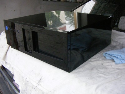

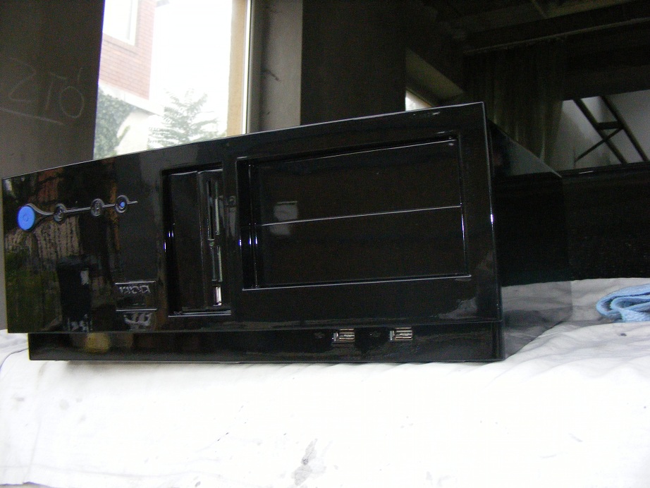

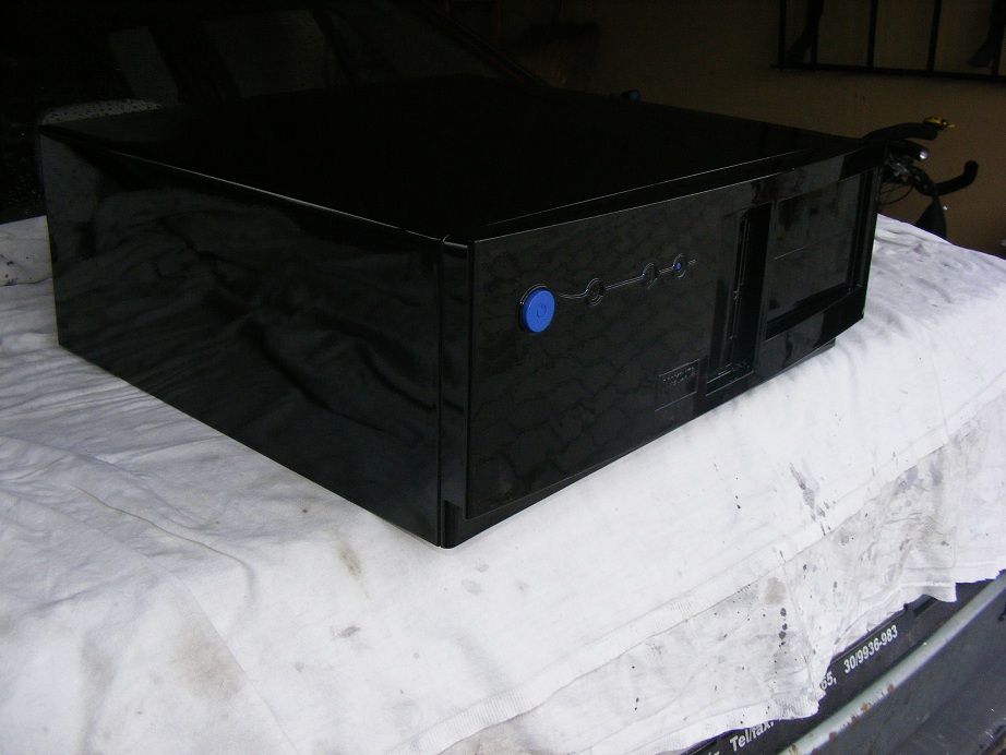

Gratulálok a házhoz,nagyon szép lett! Mindig tetszettek a lakkfekete cuccok.
Nekem lenne 2db kis fa hangszoró dobozom,amit ilyenre akartam lefestetni.
Kár hogy nagyon messze vagyok töled. -

Wind-Storm
#10440
Szinterezni nem tudok, ahoz komoly eszkozok kellenek.
intercooler
Meg tudom csinalni, pu ment. -
intercooler
jaja1981
#10439
Nm
Na szóval valami ilyesmit szeretnék majd (valószínű)
plexi 38x36 os és erre kellene festeni valami ilyesmit, de még nem biztos hogy ez lesz, illetve a szélén körbe 2cm fekete csíkot, mivel nem lett olyan szép egyenes a kivágás. Csak kívülről szerelés jöhet szóba, szóval az éleket is szépen megkel munkálni vagy nem tudom milyen gyárilag. És a csavarok helyét is ki kellene fúrni.
A plexi aerocool aeroengine 2röl való, és már elég karcos meg azok rácsok nem kellenek oda.
Kérdésem ezt megtudod-e csinálni? ha igen kb mennyi de inkább 1 max árat mondj, jöhet privibe
jaja1981
intercooler
#10437
Megbízás jöhet, köszönöm a bókokat.
jaja1981

Ellenben azért írtam, hogy élek, vagyok, dolgozgatok, most egy iylen házat fújtam megrendelésre, természetesen feketére.
