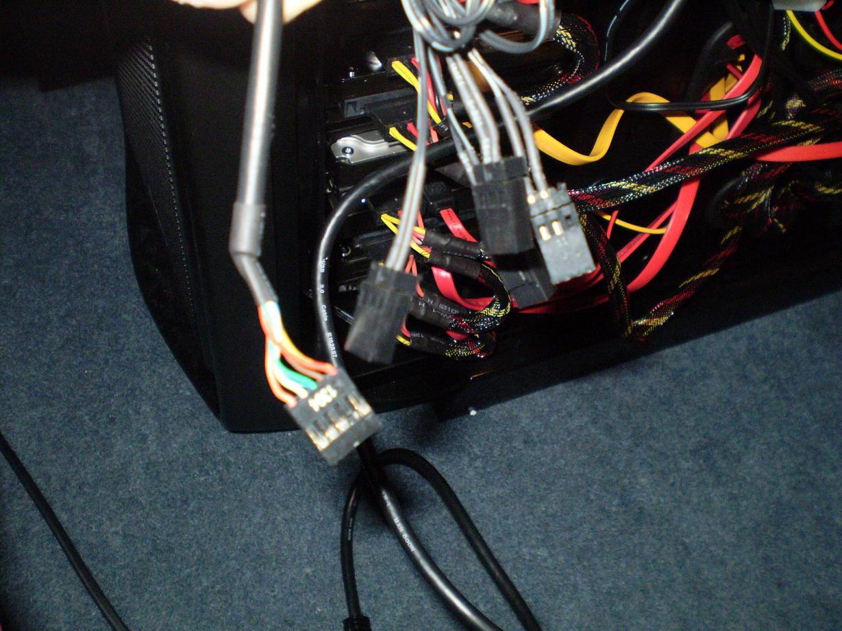

Na elvágtam ma délután a sárga vezetéket ahogy mondtad és ahogy a képen volt
Az eredmény az lett ,hogy a ventilátorok el sem indultak. Olyan mintha kihúztam volna őket. A lényeg nem ez volt a probléma. Szerencse, hogy a 3 csatlakozóból csak egyet vágtam el így a maradékkal még ha néha leállva is de mennek. Ott valami más lesz a probléma és a megoldás is. Azért köszi, hogy megpróbáltál segíteni.

niklebi
Értem
Tehát még ki sem kell vennem a mostani helyéről csak elvágom és kész
Nagyon köszönöm

niklebi
Az egyik kollégám az én ötletem alapján csinálta. Ezt a sárga vezeték dolgot nem értem
persze azt sem tudom,hogy a ventik eredeti vezetékezése hogy néz ki. A képen látható sorrendben vannak az eredetiek is? Bocsi de nagyon analfabéta vagyok ezekhez a dolgokhoz, és mindent tudnom kell hogy mit mondjak majd neki hogyan alakítsa át ezt a kis kütyüt. Tehát ha jól értem akkor a sárga összekötések közül mondjuk a legtávolabbit kell megtartani és kivezetni a végére a többi maradhat így ahogy van?
Szerk, most nézem a képet ami hátulját mutatja és akkor ahogy ott van az maradhat a többi sárgát meg le kell forrasztani ami az első képen van?
Kvazár
niklebi #9934 üzenetére
Ezt ki követte el?
A baj az vele, hogy a ventik a sárga vezetékükön a forgási sebességüket vezetik vissza, és azt tilos összekötni!
Ha sok ventit akarsz 1 kivezetésre kötni, akkor válasz ki egy szimpi ventit, és csak annak az egynek a sárgáját kösd a vezérlőre, a többiét meg ne kösd sehova.
