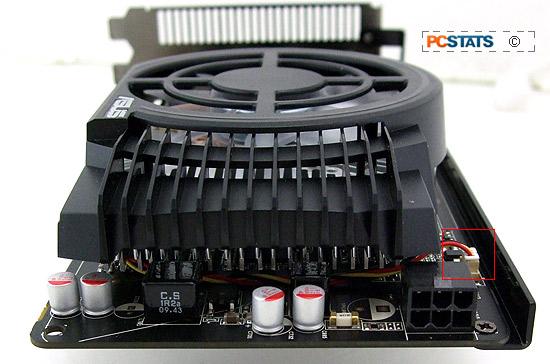

2 szállal is fogod tudni szabályozni feszültségcsökkentés elve alapján, csak éppen fordulatszám visszajelzést nem fogsz kapni ahogyan te is írtad.
Viszont ezek szerint hiába forrasztottál bele szálat, nincs olyan áramkör a ventilátorban ami lehetővé tegye a fordulatszám visszajelzést. Tudtommal valahol a HALL IC tájékán kéne keresgélni ezt a lehetőséget. -
moha21
speed471
#11030
Hőérzékelős ( NTC/ PTC bár inkább előbbi ) vagy manuális vezérlés ( potméter ) az opcionálisabb? Majd más linkel én most nem tudok se feltölteni se keresgélni nagyon sajnos. De googlin te is meg tudod nézni, ha rákeresel ezekre a szavakra. Potméter méretezés van itt is PH-s blog-ban.
speed471
Üdv mindenkinek!
Szeretnék egy kis segítséget kérni olvasgattam sok topikot de leírást és infót nem kaptam!
csak találgatások vannak azzal sajna nem jutok előrébb..Van nékem 14 cm ventim amit szabályozni szeretnék! csak hogy 2 szál van bekötve!
Szabályzóm is akad csak épp nem érzékeli! elindul meghatja max fordulaton de nem engedi leszabályozni! (össze vissza volt cserélgetve a szál hátha észhez tér de semmi....egy 3-ik szál vezetéket rá tudok forrasztani de sajna ugyan az a helyzet
Valaki tudna evvel kapcsolatba tanácsot adni!?
2 szálast nem is lehet vezérelni esetleg átalakítana hogy érzékelje a vezérlőm?
ha kérhetnék privátba némi infót azt megköszönném!
Zsolesz.

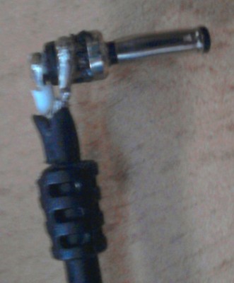

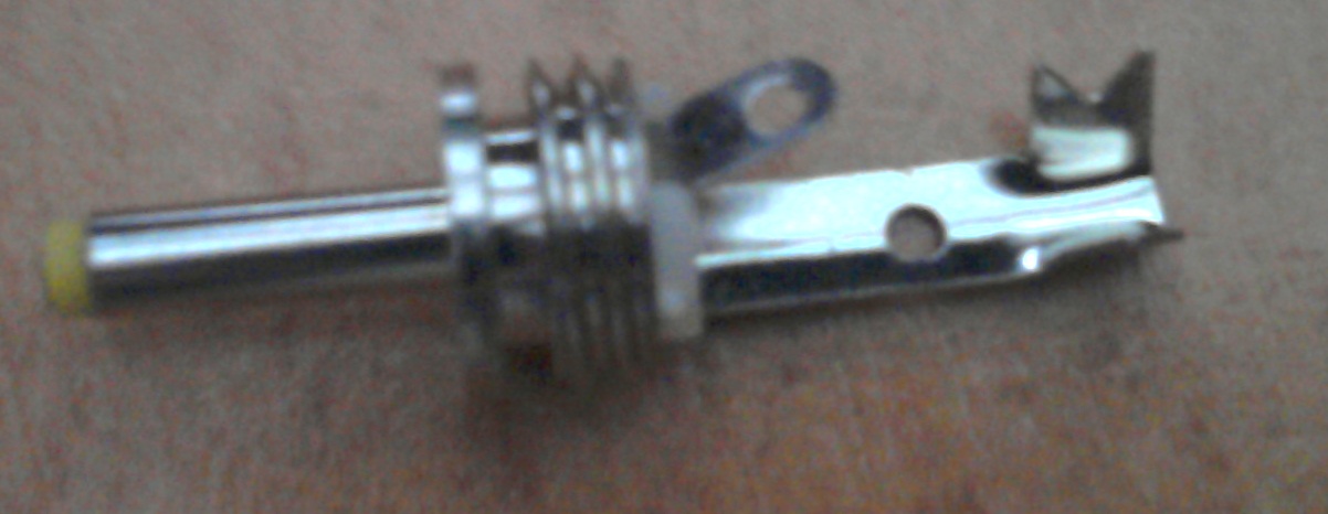

Lenne egy olyan kérdésem, hogy a számítógépes tápokban a +12V és +5V-hoz tartozó test az külön van vagy esetleg közös? Azért kérdezem mert van egy Sharkoon Sata QuickPort Duom aminek tönkrement az adaptere és gondoltam a gép tápjáról( FSP300-60GHS) üzemeltetném tovább.
Mivel csak 3 vezeték jön ki a 6 tűs Din csatlakozóból(sárga, piros, fekete) ezért nemtudom hogy a molex dugó 2 fekete vezetékéből vajon melyik kell rákötnöm?
Üdv.
Szipi -
Wind-Storm
[CS]Blade2
#11017
és mi van ha fordítva....?
[CS]Blade2
Jó lett. Kipróbáltam, és kiírta, hogy csatlakoztatva, töltődik.
thx a helpet.
Petzval
[CS]Blade2
#11010
Döntően a + pólus van a középérintkezőre kötve.Nagyon ritkán előfordul fordítva is.
dudika10
Wind-Storm
#11012
És gondolod, hogy van neki izzója úgy, hogy nincs multimétere?
Nekem se lenne így hirtelen izzóm, pedig elég sokat foglalkozom ilyesmikkel.
dudika10
[CS]Blade2
#11010
Eddig az összes csatlakozónál így működött ami a kezeim közt volt, egészen meg lennék lepve, ha nem így lenne.
Rakd egy 9V-os elemre úgy hogy szikrázzon (a nagy fület és a külső részt). Ha szikrázik akkor egymáshoz tartoznak.
Most más ötlet nem jut eszembe amihez ennél kevesebb dolog kell.
Esetleg öngyújtóval melegítsd a nagy fület és ha erőseb/gyorsan melegszik a külső rész akkor egymáshoz tartoznak.
Pákája mindenkinek van otthon, de egy 1000 forintos alap multiméter már nem?
dudika10
[CS]Blade2
#11006
A kis fülbe megy a fehér a nagy fülbe megy a fehér körül lévő rész amit össze kell sodornod.
De ha van egy multimétered ezt magad is meg tudod nézni. Sima ellenállásmérés.
