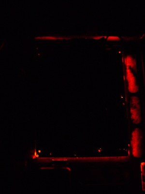

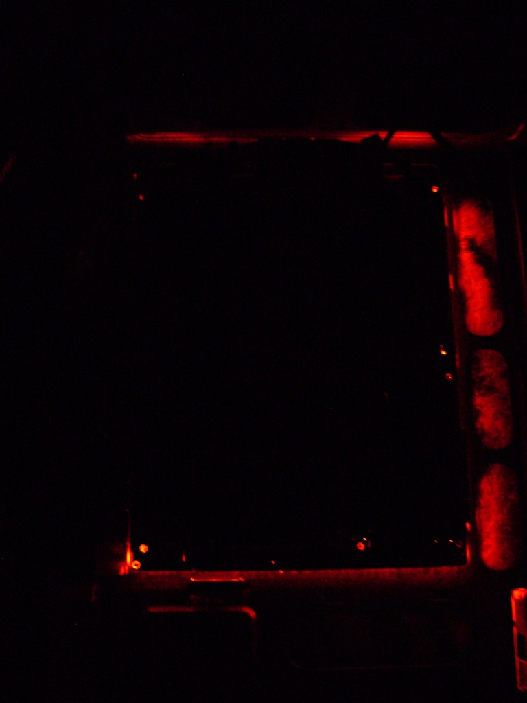

az elképzelés egyébként az, hogy új piros világítású házba szeretném majd berakni ezt a tápot, csak hát az ugye hogy néz már ki...(kéken világít) -

igen az lehet nem értek annyira hozzá. könnyen szét tudom kapni anélkül hogy bármi baja lenne? mert akkor egyszerűnek hangzik a venti csere, bár semmi moddingot nem csináltam még.

Tápegység led-jét ki lehet kapcsolni valahogyan, vagy esetleg lecserélni más színűre? Asus 450W lenne egyébként a kérdéses darab. -
