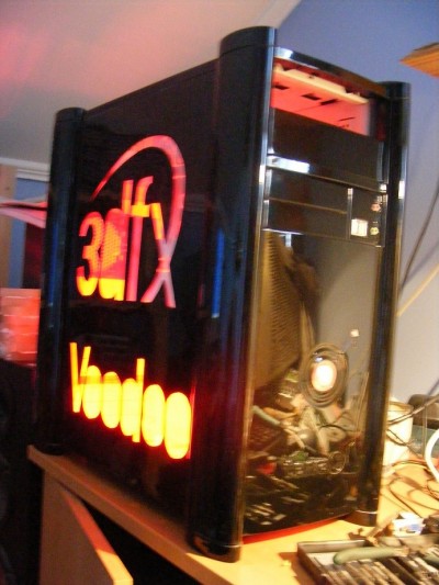

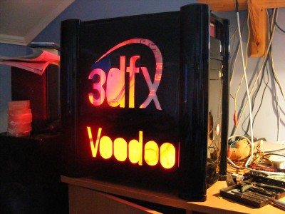

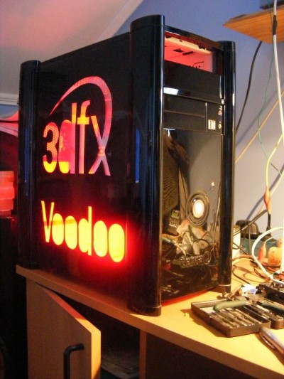

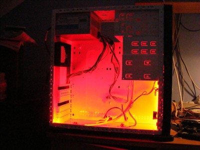

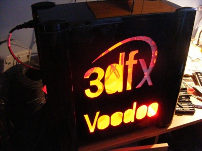

Kicsit dicsekszem, meg azért LED sor van benne, cirka 60cm.
És van neki boldog tulaja, holnap szállítom!
További képek: [link]
