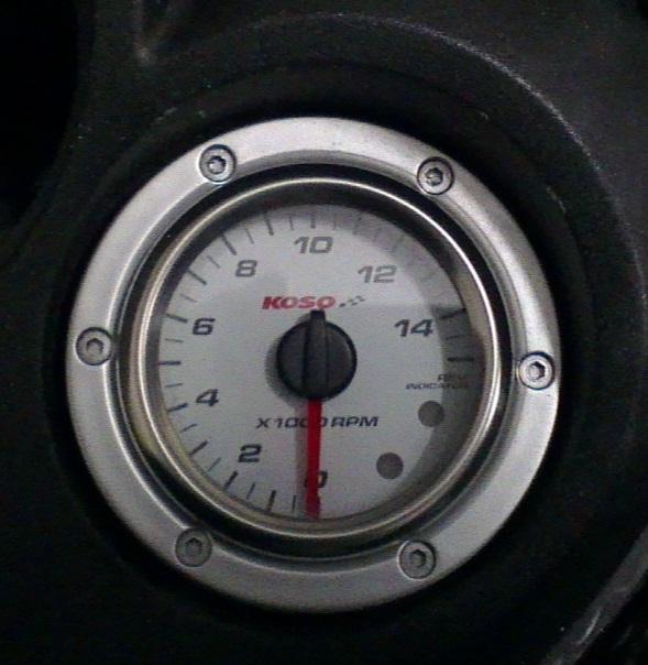

Elég optimistán van skálázva az a fordulatszámmérő
Mondjuk én azzal a simson schwalbival vagyok úgy, amit most építünk, hogy akarok vmi sebességmérőt, mert az eredeti a blokkból szedte a jelet, onnan meg már nem tudja, és csak ilyen 240-ig skálázottak vannak ami vicces lenne egy motoron ami 80-nál többet sose fog menni

Mondjuk ahhoz képest szúrtuk neki 140 fölött is... Ki kellett próbálni.Alakul a fordulatszámmérő elhelyezése... Már csak az a kérdés, hogy
a vízhőmérőre nincs szükségem, vagy benzinszintmérőre? Muhaha.
Valójában középre kéne rakni fent, mint valami turbónyomásmérőt... -
