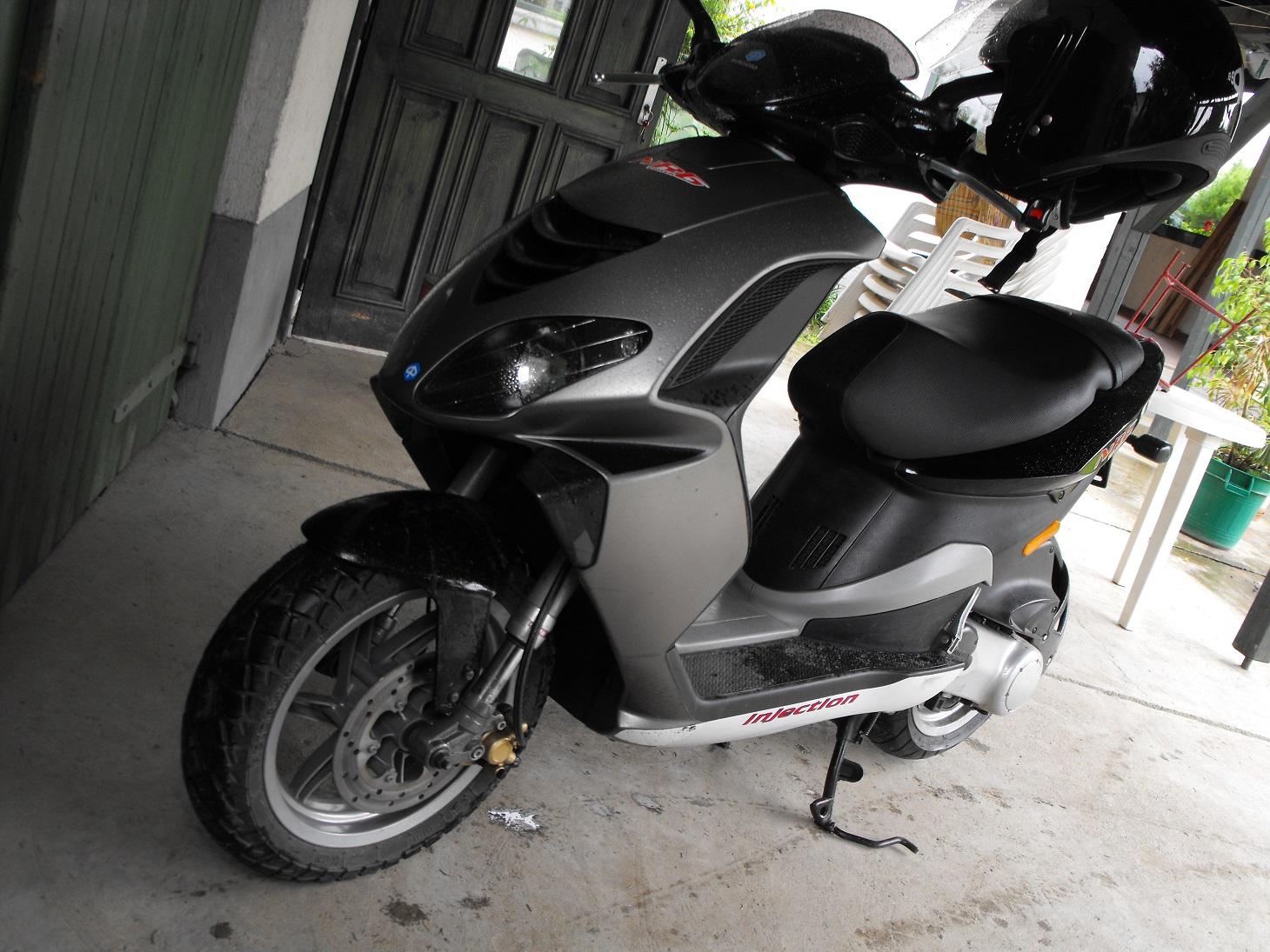

Papa18

Végülis megy a motor, hidegen rángat mint állat, hol megy hol nem, melegen már nem annyira, de azis zavaró.
Remélem nem nagy baja van. Nemrég lett átnézve, elvileg az injektor jó, a számítógép is, szíjak újak, benzincső új, váltóolaj cserélve, gázbowden nem laza. Szerelő azt írta hogy tömítés lesz valószínűleg, valahol levegőt kap vagy mi. És ha sokáig csinálja szét is olvadhat valami.
9200km van a motorban. Mikor ezt csinálta, kb 3 km-t mentem csak vele, azóta áll.
Holnap még gurulok vele 3km-t a szerelőig, remélem nincs nagy baja. Néztem nem folyik sehol semmi.
3 hete lett rajta kipufogó cserélve. Új leo vince zx, tehát szerintem azzal nincs gond, új görgők, kuplungrugó.
Ami a kipufogó mellé volt csomagolva. Lehet a kipufogócserével kapcsolatos a dolog? Cserénél lehet állítani kellett volna valamit, ami elmaradt?
[ Szerkesztve ]

Injektoros a gép.
Vagy van karburátor is benne?
Teljesen sügér vagyok a motorokhoz.
molnarpeter
Elnézést, így már más. Sajnos olyannal nem volt még dolgom, majd a többiek megmondják. Eltömődések ellen jó dolog a papíros benzinszűrő, ajánlom beszerezni, ha nincs, vagy másfajta (hálós) van.
urbi73
Legjobban akkor jársz ha beadod egy szervizbe . Ezt így nem lehet megmondani.

Papa18
Cserélni kellett mert megdöglött a régi, és úgy voltam vele ha már veszek akkor jót. Plusz tuningolni nem akarom, mert mindenki mondja hogy az injektoros 50-es meghal. Ezért vettem a zx-et.
A másikkal 65-öt ment, ezzel 80-at is vitte mikor próbáltam, de most hogy valami döglődik, megint 65 kb.
Ezt ajánlották. Videókon is szép hangja volt.
Viszont az enyém nem olyan pattogós, mint a videókon, hanem azokhoz képest csendes, nem pattog.
Azokból lehet ki van szedve a gyapot?

Totál gyárira tudtommal inkább TT ajánlott, ZX inkább 70-es hengerhez már.
Nem tudom mitől más az. ZX is van nagyobb motorhoz, de az meg megint más.
65 és 80 között azért elég nagy a difi, meglepően. Mondjuk a 65 alapból kevés, szóval lehet, hogy a gyári kipufogóban volt fojtás (?), a ZX-ből meg kiszedték gondolom.

Gianelli kipufogó volt rajta.
Csak már zörgött, meg el is volt dugulva.
Valami el volt benne törve.
A zx-be meg ha van fojtás gyárilag, akkor az benne is van még.
Azt hogy lehet kiszedni?
Szét kell vágni, vagy a tompítónál van valahol vmi?
Ezzel még ment volna kicsit, de nem akartam gyilkolni, valszeg így 85 a vége, de a szerelő nem szedett ki semmi fojtást, ahogy jött sopronból, úgy lett feltéve.
[ Szerkesztve ]

#35484 Papa18: Nem tudom mit mondhatnék, de ezeknél a PureJet gépeknél a levegőszűrő és a tiszta olaj-benzin a lelke mindennek. Ahogy olvasom a hsz.-eid, az tűnik le hogy ezek az alap takarítások-tisztítások elmaradtak. Én a helyedben keresnék egy rendes szerelőt és áttakaríttatnám vele a rendszert. A szűrőket pedig cserélném. Benzinszűrőt is! Továbbá a ZX-hez átírják az injektorképet, tehát máshogy fog duruzsolni a gép, erre találták ki a sport programot. Ne hallgass a hozzá nem értőkre, alapjában véve egy jó motor, csak szerintem és a szerelőd szerint is tele van trutyival, mert nem volt idejében rendbe téve.

Papa18
Légszűrő 600km-el ezelőtt volt takarítva.
Elvittem szerelőhöz, rakatok bele benzinszűrőt.
Olajjal nem tudok mit kezdeni, full szintetikus repsol volt benne mindig.
Szerelő azt mondta hogy vagy dugulás, vagy tömítetlenség, vagy keverékszegény üzemanyag vagy olaj vagy mi.
