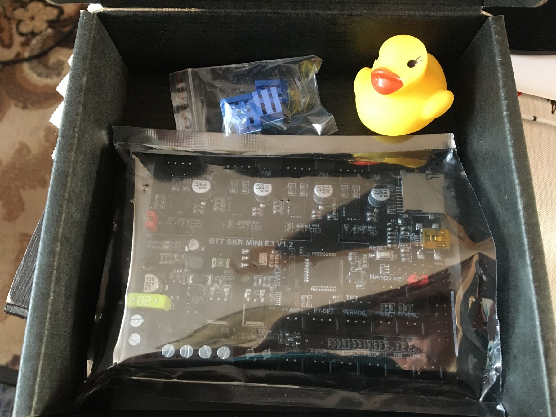

Saccco
Szabikaa20 #22779 üzenetére
Az a BigTreeTech ajándéka, mindenhez adnak.

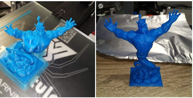

Tikakukac
bunnyhu
Van egy olyan nyűgöm, hogy fekete PLA filamentnél ha megpróbálom csiszolni, finoman reszelni vagy akár csak sniccerrel vágni, az érintett felület sokkal világosabb lesz mint a nyomtatott. Mit lehet ezzel csinálni, a festésen kívül?

Minek szeretnel lapot cserelni?
Szabikaa20
Tegnap véletlenül rátaláltam egy valakire aki itt lakik nem messze tőlem és mondta,hogy lenne neki eladó SKR mini-je...Kiköpött olyan lap mint az enderé(tudom már beszéltünk róla).Csak annyi,hogy a driverek fixek nem cserélhetők.És mondta,hogy flasheli is nekem Ender 5-re amit elvileg csak berakok és megy.Ez működhet így?Meg kérdezte nem e kell klón BL touch...Mennyire jó egy klón?És a nem cserélhető drivertől mennyire kell félni?(Tudom,most is az van benne csak ez más lap)Azt mondta TMC2209-el szerelt.
