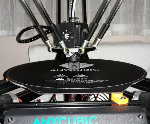

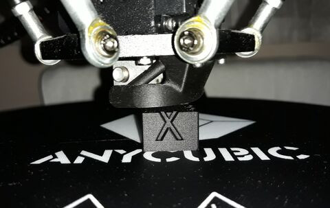

Anycubic Kossel LP nyomtatón alaplapot cseréltem SKR PRO v1.1-re. A Z-probe NC, aszerint beállítottam a programot. M48 probe testben deploy kérés után elindul lefele, de nem áll meg a probe kapcsolására. Ezt nem értem, de próbálkozni sem tudok, mert valahogy elromlott a microSD kártya és azóta másik kártyával próbálva sem tudok firmware-t frissíteni. Nem kezdi el az égetést, nem villog a zöld LED, de a szoftver sem indul el, szóval LCD-n nem jön fel a Marlin. Kiveszem a kártyát és elindul a Marlin, de nem frissítette azt.
Valakinek van valami ötlete? Van valami módszer firmware update-re, vagy próbáljak bootloadert flashelni?

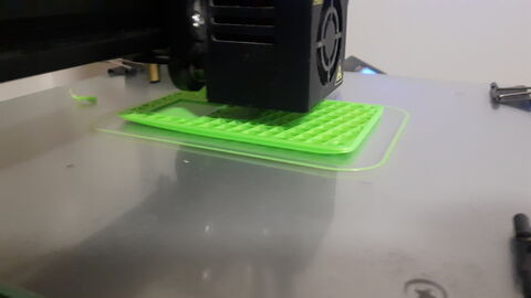

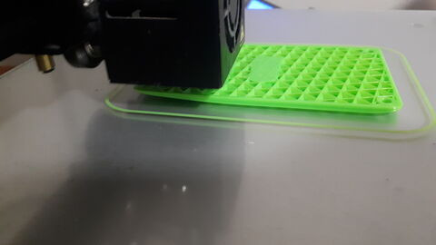

zsolti_20
Üdv emberek! Az elmúlt napokban/hetekben sajnos elég sokat szívtam a nyomtatással mert a sarkoknál mindig felválik, és semmi nem akar segíteni rajta. gy a végeredmény rettentő brutális minőség.
Próbáltam a Pritt ragasztót, hajlakkot, kombináltam a kettőt, de mindig felválik.
Az asztal szintezés tökéletes, léptető motorokat már cseréltem. Szíjakat átnéztem, a görgőket és csapágyakat szintén. Ezek mind tökéletesen be vannak állítva. Nem billeg, nem túl feszes pont jó ahogy lennie kell.
Próbáltam a hőmérséklettel játszani kicsit de ugyan azt produkálja 195-200-215-220 fokon. Asztal hőmérsékletet változtattam 55-60-65-70 fokra.
Cseréltem a nozzlet is. A nyomtatási sebesség az első layernél 15mm/s a többinél 45mm/s.
Van valakinek ötlete mit lenne érdemes megpróbálni? Esetleg egy kalibrációs kockára valaki tudna pár különböző gcodet küldeni? -

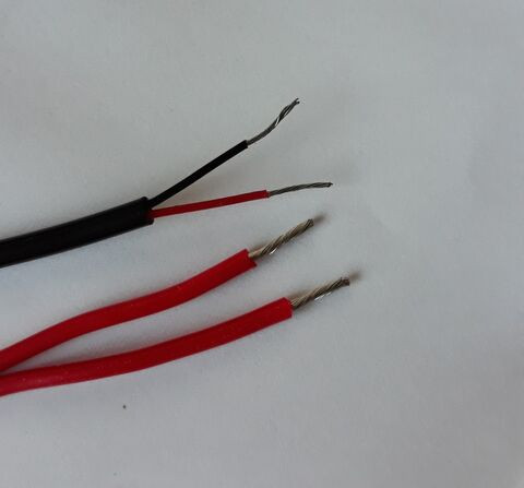

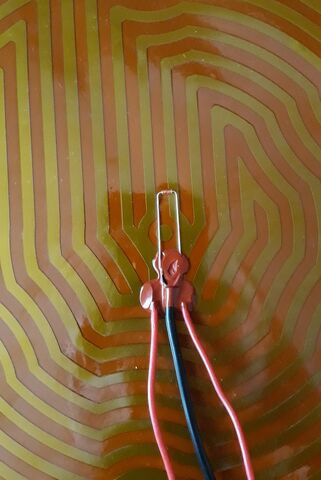

Sziasztok. Több mint két hónap után végre megérkezett a Bed fűtőszálam. Kérdésem az lenne, hogy azok a kábelek és hőmérséklet érzékelő amivel jött rajta maradhatnak a fűtőszálon? Ez a hőmérséklet érzékelő működni fog a Kossel Deltával? Illetve a fűtőszál két kábele miért piros, miért nem piros/fekete? Szerintem a két piros kábel a fűtőszálé, mert azok a vastagabbak. QAkkor mind1 hogy hova kötöm (+/-)?

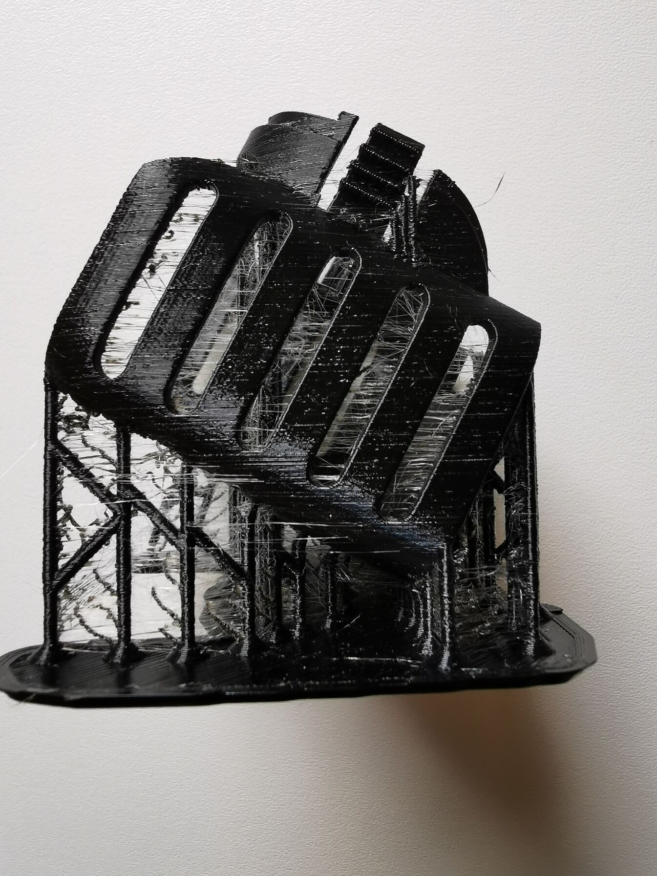

Megpróbálom akkor alacsonyabb hőfokon és kevesebb hűtéssel. 5db 10 órás nyomtatás volt eddig petg-el, ugyanaz a tárgy. Kunkorodás, tapadás probléma nem volt, mondjuk első három réteg hűtés nélkül megy aztán fokozatosan éri el a 100%-ot!
Az lehet probléma amúgy hogy túl hamar keményedik és ezért nem tudja eltépni hanem húzza és ezért szálaz? -

Próbáld esetleg alacsonyabbra venni a hőfokot. Én pl. DD és Spectrum petg-t 220 és 230 fok között szoktam nyomtatni. Arra figyelj hogy a petg nem nagyon szereti a hűtést, kunkorodhat, vetemedhet vagy feljöhet tőle az asztalról.

Zsinórban kb. a 10. nyomtatással járok így. Ugyan az a filament, ugyan az a Gcode, ugyan az az üveg és ugyan az a hajlakk.... Próbáltam alcsonyabbra állitani a fejet, és magasabbra venni az alsó fűtést.
Létezik, hogy tönkrement a pla (Gembird)? Vagy poros vagy bármi?
Vagy mi a franc lehet? Kb 8-10 réteg után pattan fel, addig jó. Ja, és nem mindig ugyan az a sarok, tök random. Van, hogy 2 van, hogy egy, de volt már mind a 4 is.
Köszi :) -
