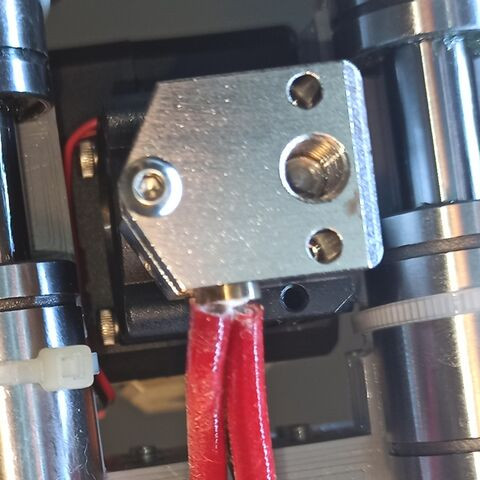

Lemértem, a kapton szalag jó, azt már tudja mérni, ha bekentem filccel, akkor viszont már nem.
A lényeg, hogy annyit mérek az infra hőmérővel is, mint amennyit a termisztor mér. Megnéztem 60, 100, 200 fokon is, 1-2 fok különbség van csak.Szóval tényleg 215 fokon nyomtattam a Devil Design szürke PETG-t. 200-nál már folydogált kifelé a nozzle-n.

azbest #23957 üzenetére
Ugyanaz a hőszenzor, mint a régin, azt tettem át, nem újat tettem a helyére. Capton szalag jó már erre? Vagy még az is túl fényes?

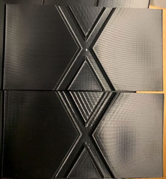

@Saccco: én is csodálkoztam, hogy 215-ön már kijön a PETG. Ráadásul olyan tökéletes első réteget kaptam, mint még soha
Mondjuk ebben lehet, hogy inkább a megfelelő Z offset volt a ludas, és nem a hőfok
azbest
Ha nagyon félremér, akkor előfordulhat, hogy nem olyan típusú hőszenzor van rajta, mint a régin. Fényest úgy szoktak infrás mérővel, hogy pl hővezető ragszalag vagy valami más sötét felületet tesznek rá.

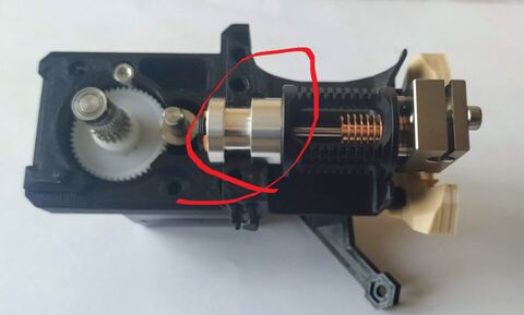

Megérkezett a Mellow Mosquito klón, a magnum verzió. Ugye azzal reklámozzák ez nem dugul el soha. Összeraktam, rögtön eldugult, DD PETG 243 fok. Ilyen volt amikor sikerült kihúzni a szálat:
Szétszedtem, összeraktam újra úgy hogy a réz hűtőjét feljebb csúsztattam, most úgy tűnik, hogy jó.
Ami furcsa, hogy a PETG-t eddig az e3d klónnal 240 fokon nyomtattam, itt meg 215-tel megy most.
A fekete hűtőbordája olyan meleg hogy nem lehet megfogni, pedig megy rajta a venti.
Van valakinek tapasztalata ezzel a hotend-del?

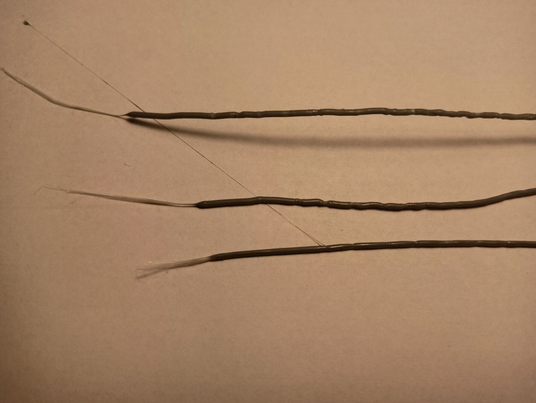

Írtam Facebook-on egy bejegyzéshez, hogy törve jött a Filanora tekercs. Most addig erősködtek, hogy küldenek újat, hogy belementem. Pedig alapból nem akartam, törve is el tudom nyomtatni.
Maximális vevőbarát szemlélet!
Tikakukac
Okél, nem lett az igazi. Nem kéne akkor legalább az elváló szálakat levágni? Meg ilyenek.

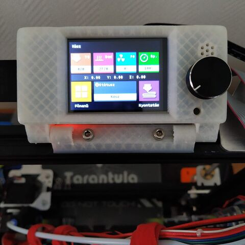

Azért tegnap, akor a marlin módhoz kellett állítani a boardon a kijelző fajtáját, elgondolkodtam hogy ugyan nem lehetne -e 320x200-ra állítani, hogy több minden látszódjon... aztán leeesett, hogy azért 12864 a kijelző mód, mert 128x64 pixel a marlinos módú emuláció
Mondjuk a 24es kijelzőn bekapcsolam, hogy nagyítson bele, ne csak a közepén legyen kicsiben az.
A 24es amúgy túl kicsi ujjal böködéshez. A kalibrálás is sokadjára sikerült. Ezért ujjal bökve is olyan, mintha nehezen érzékelné, pedig csak relatíve túl nagy az ujjam a kijelzőhöz képest és ez zavarja. Viszont a fém csipesz tompábbik végével pöccre, finoman nyomkodva is megy szépen. Az meg úgyis mindig ott van nyomtatás kezdéskor a kezemben.
azbest
Jeee, csak tettem már egy tft24 -est a régi tarantulára. A sima lcd tekerője sokszor ugrott, kontakthibás lehet és árban nagyon közelítette egy ilyen árát. Azért a dual mód sem rossz vele. Nem is értem mi olyan drága a reprap klón 4 soros lcd-ken.
Csak volt némi szívás ezzel a házzal hozzá. [link]
- az előlapon nagyobb a csavar helye, mert insertesre tervezte a készítője. Bár írja, hogy műanyagba csavarósan is megy, de ahhoz lifehack kell. Hosszabb csavar, mint a leírásban (m3x20) és műanyag bevonatú kötegelő drótból egy darab bele, hogy szűkítse
- az előlap reset gombja szorul és összerakás után szorul. Már egy órája próbáltam rájönni, hogy mi a gond, miért nem kapcsol be az lcd, mire észrevettem, hogy a trapéc profilú gomb félúton beleszorul. Tágítás után már okés. -
