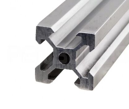

#21587
ezek a kerekek v-slothoz is jók. Igazából ahhoz valók, csak a t profil olcsóbb. Sőt, a sokféle nyomtató változatok közt van, ami t és van ami v slotos vázzal készült. A v előnye, hogy a nagyobb felület miatt valsz sokkal stabilabban tartja a helyén függőlegesen is a szerelvényt az x tengely profilján. Most viszonylag könnyen tudom mozgatni. Meg mondjuk az ágynál sem hátrány talán, ha még stabilabb.
trialkornel
azbest
#21581
Az a T slot profil és kerék szerintem jó úgy. A V slot-hoz van külön V slot kerék. Lineáris sínt neki és jó lesz

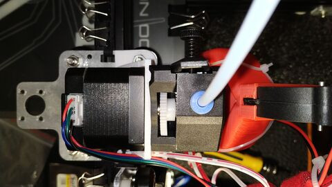

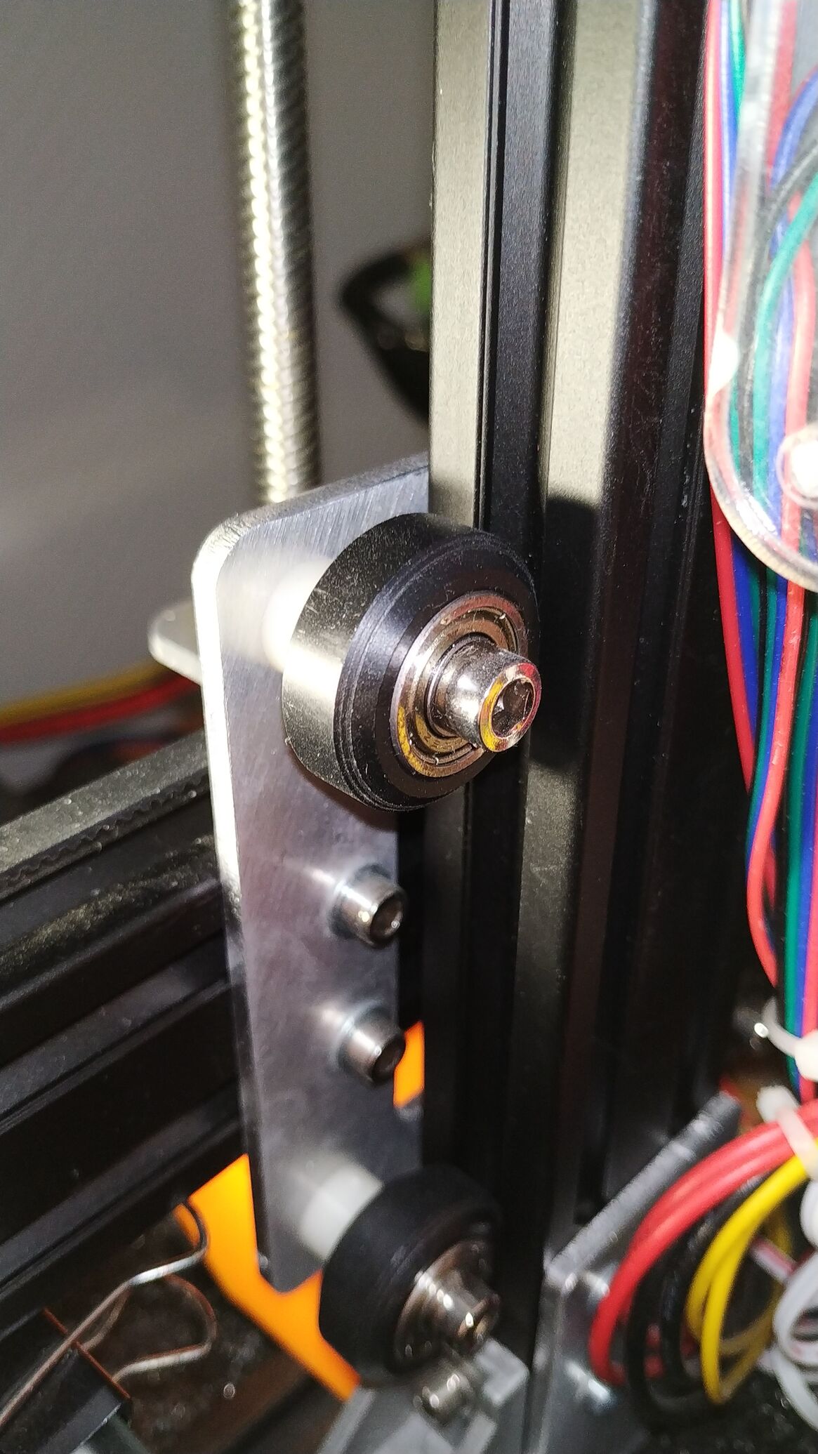

Na a mai este tanulsága, hogy még ennyi idő után is tudom magamat szívatni. Avagy megtréfálhat a technika.
Gyorsan akartam nyomtatni egy kis figurát és ahogy az első pár réteg lerakását figyelemmel kísértem, feltűnt, hogy retcractkor kicsit bólogat a fej. Úgy az egész, a tárgyhűtő venti kiálló részén látszott meg leginkább. Úgyhogy amikor jobban megnéztem, kicsit erővel megmozgattam, feltűnt, hogy motorostól együtt mozog a bmg klón extrúder, valamiért a rászorított csavar ellenére van tizedmiliméternyi hely mozgásra.
A megfejtés: a bmg klón + extrúder tartóhoz rövid volt még az m3x35 mm-es csavar is. Nem ért el a motor tetején lévő menetig. Így vettem m3x40 mm -es csavarokat, érkeztek is 3-4 hónapon át
Viszont most kiderült, hogy az meg túl hosszú, beleütközik a motorban lévő menet végébe. Így egy pici m3as anyát végigcsavartam a csavar fejéig és így pár mm-rel rövidebb effektíve, s amikor rászorítom, akkor masszívan összetartja mostmár az egész szerelvényt. Hm most jut eszembe, hogy a múltkor vett kábelkrimpelőmön van csavar elvágó rész is, na mindegy már, azokat az anyákat már ki nem bányászom ma este
A másik észrevétel, a már meghúzott és megrövidített csavar ellenére picit még mindig tudom mozgatni az egész szerelvényt kocsistól együtt. Erre pedig a megfejtés az, hogy a tevo tarantulám nem V-slotos alu profilból van, hanem Item kompatibilis profilból. Ami nagyjából működik is, viszont így nem egy nagy V alakú felületen futnak a görgők, hanem ilyen dupla éleken. Persze így az él a görgőbe is beleeszi magát.
Ezeket még érdemes cserélnem. Más kérdés, hogy ez az Y és két X elemet is érinti. Lassan tényleg neki kéne fogni összeállítani egy corexy vázhoz vágatandó anyaglistát. De minden, végül is még nem olyan drága ezt a 3 vasat méretre vágatva megvenni az amúgy nem éppen olcsó helyi caxtool webshopóból.igazi V-slot
Na ez utóbbin fut jól a v-slot görgő. És gondolom masszívabb is lesz a függőleges stabilitása a hotend szerelvénynek.Gyanítom az alsó rétegek 0.2 vastagságnál történő hullámosodása is azért jön elő könnyen, mert fel tudja emelni a fejet a korábbi egyenetlenség vagy a növekvő nyomás. Míg ha fixen tartja a magasságát, akkor a forró hotend átgázol mindenen ahelyett, hogy döccen és buckát épít hozzá rétegről rétegre.

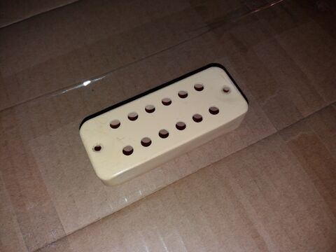

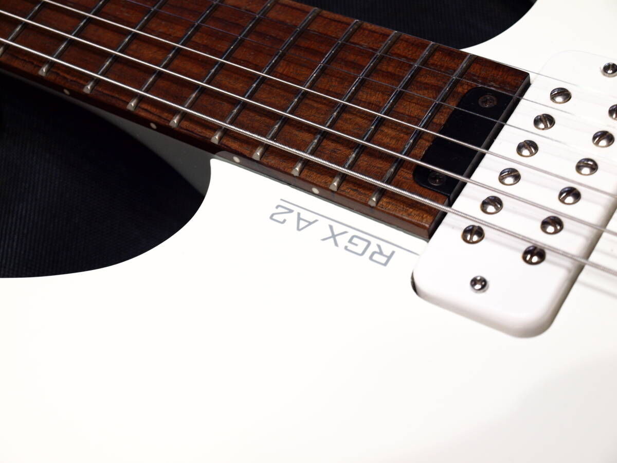

#21563
Érdemes rákukkantani, hogy mi minden van gitárhoz kész tervben. Csak győzd alapanyaggal.

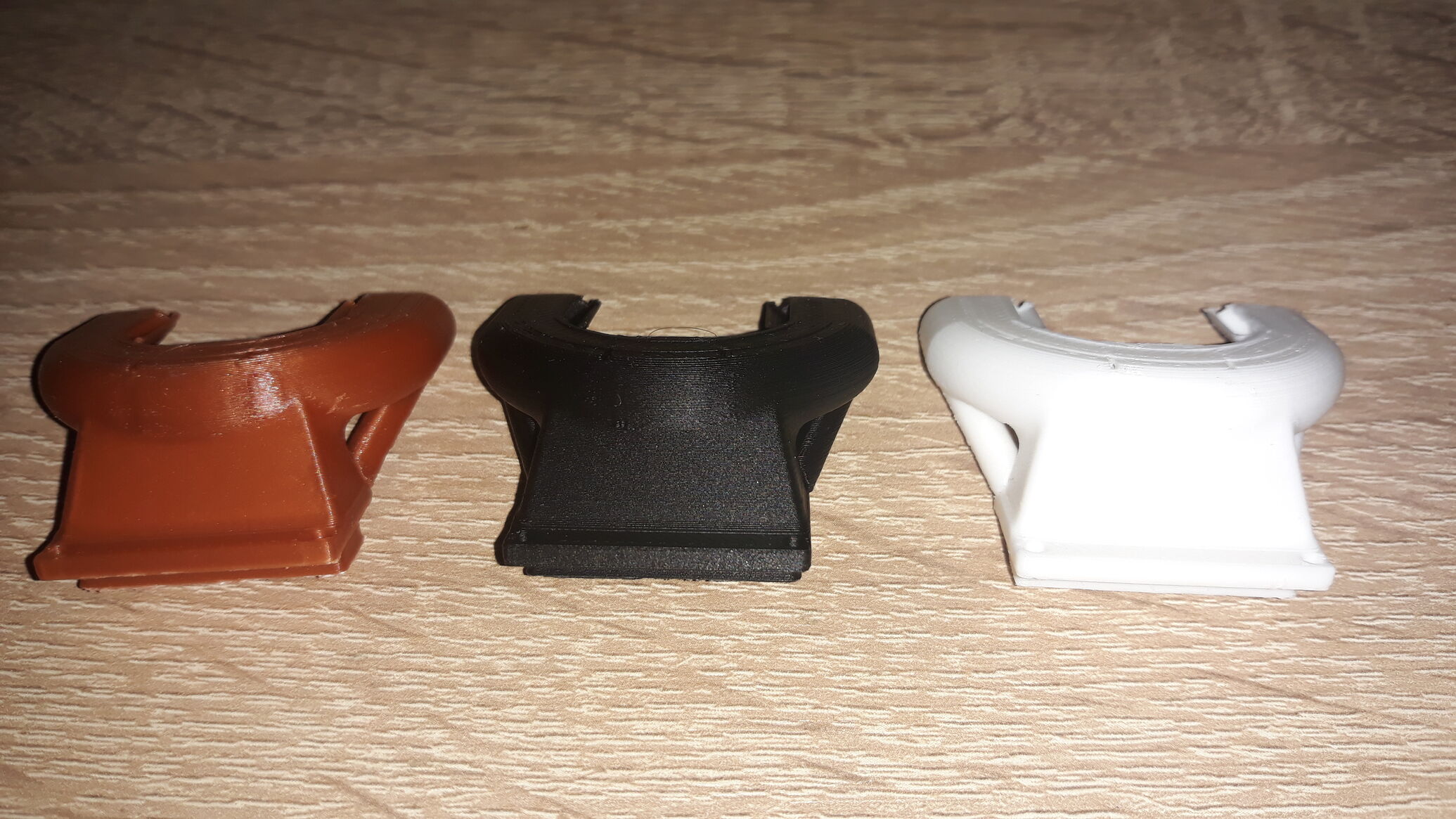

Előre bocs a képek minőségéért.
Nem olyan rég szó volt a filamentek minőségéről. Most nyomtattam egy Noname filamenttel is (a fehér színű), igaz most pont nincs fehér nekik. Az eredmény nagyon jó lett.
Szerintem egy jól beállított nyomtató képes gyengébb minőségű filamentet is aránylag jól nyomtatni.

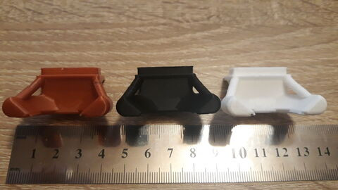

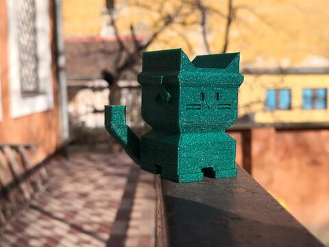

Kandúrok. Kandúrok mindenütt!
ps: tök jó lett
Mr.Csizmás
#21534
Szépek! Mi az az "rr"?

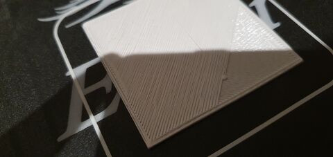

Értem. 0,2 layer height-al nyomtatok. Az első layert 20 mm/s-al, 210 fokon (többit 50/200-al). És a bed is 65 fokos 60 helyett az elsőnél. Amit még megpróbálok majd, egy újabb extruder kalibráció, mert azt mondjuk a hétvégei összerakás/szétszedés után elfelejtettem újra megcsinálni. Igen, az első réteg flow értékének állítását is olvastam lehetséges megoldás gyanánt, ha más nem, majd akkor azzal is próbálkozom. Köszi

csinálj esetleg egy extruder kalibrálást, hogy tényleg annyi anyagot húz-e be, mint amit kell. Ha a 10 cm helyett például csak 6 akkor az a bibi
Azt is érdemes ellenőrizni, hogy a szeletelőben tényleg olyan-e a nozzle width, lyukméret, mint a nyomtatón. Ha 0.2-es valamiért és 0.4-es tipikusan a nozzle, akkor is alulextrudálás lesz.
Esetleg még a Z steppinget is érdemes ellenőrizni, hogy pár mm vastag cuccot nyomtatva nem lesz e sokkal vastagabb az eredményt, mint az elvárt - lehet nem stimmel a z rodhoz képest a z stepping.Szisztematikusan próbáld, ne egyszerre és össze-vissza
(#21504) Gabesz87
tömör rétegeknél előfordul ez, nem feltétlen a magasság a probléma, bár lehet. Ha elforgatod a kitöltés irányát valsz akkor meg másik irányba lesz hullámos. Kicsit túl sok az anyag, ezért a sor végére felgyűlik, majd a megnövekedett nyomás miatt kibuggyan. Onnantól kezdve pedig minden további rétegnél megtörténik, mert picit megemeli a fejet, amikor ráfut a dudorra.Ha 0.1-es felbontással nyomtatsz, akkor kevésbé jellemző, hogy így csinálja, mint 0.2-essel. Ahogy elérsz az üreges részekre, onnantól már lesz hely az egyenetlenségeknek tágulni. Az alján picit látszódik, hogy nem egyenesek a vonalak, hanem picit hullámosak, de ezen kívül nem okoz más problémát.

Szinte minden nyomtatás előtt szintezem. De most ez nagyon zavar nem tudom ezt orvosolni. Nemrég cseréltem extruder fogaskereket is. Erre most nem vagyok képes kinyomtatni egy modellt. Szintem A4-es lapos módszerrel továbbra is fenn áll a gond. A falak pontatlanok minden réteg csíkos már majdnem az alsó is.

Időnként újra kell szintezni az asztalt. Például, ha mozgatod a gépet, akkor nyertél is magadnak egy újraszintezést(, kevés kivételtől eltekintve).Nyomtass Benchy-t. Lehet nem szeretni, de minden olyan dolgot tartalmaz, ami megmutatja a nyomtató hibáit. Az első réteg egy dolog, azt könnyű orvosolni, ha egyébként a többi rész rendben van.
Gabesz87

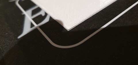

EZ itt a mostani nyomtatás. Z offsetet állítottam feljebb picit a nyomtatás elején, azt hiszem 0,05-el. Illetve a Babystepping-el játszottam, szintén feljebb toltam valami 0,05-el apránként. Látszik, hogy a nyomtatás kb. bal oldal (harmada) néz ki fosul, az olyan barázdás. A jobb oldali rész szép sima. Gondolom akkor az asztal bal oldala közelebb lehet a nozzle-hoz? Próbáltam a kerékkel picit lejjebb állítani, de nagyon nem akartam így nyomtatás közben piszkálni, úgy kb. negyedet fordítottam rajta max. Sokat nem használt szerintem.

Pechemre USB-ről ment a nyomtatás, így recovery-vel nem tudtam folytatni.
