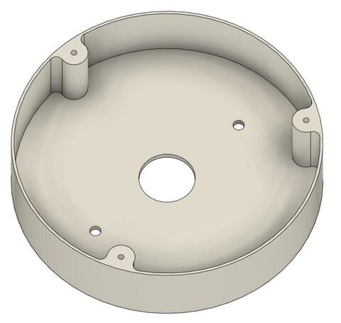

csadi0011
kzkz

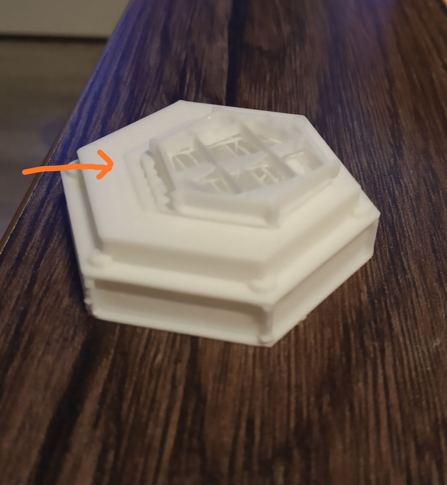

A fal és a rétegvastagság két külön állítható dolog. A rétegvastagság tipikusan 0,2-0,3mm, a falvastagságot pedig az extrusion width beállítás határozza meg, ott a slic3r-ben ilyenek vannak: 100%, 130%, 200%. Ezt kell a nozzle méretéhez nézni. Tehát 0,4mm-es nozzle-val, és 100%-os extrusion width-tel egy 6 peremű fal 2,4mm-es lesz.
Mondjuk kicsit árnyalja a dolgot, hogy 200%-ra nyomva is ekkora lesz, csak épp 3 peremet tesz
, tehát a 100%-os beállításra számolja ki a peremvastagságot. Legalábbis én így tapasztaltam.
Baaraanz

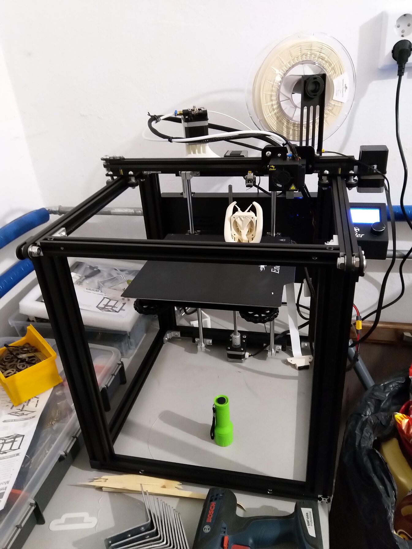

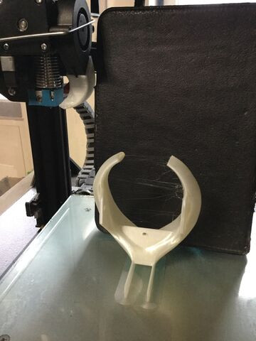

Friss Ender 5 tulajként a kötelező cukiság/tesztnyomtatások után szeretném hasznos dologra is használni a nyomtatót. Terveztem egy ilyet:
Átmérő 110mm, magasság 25mm. Dóm kamerát fog tartani a falon. Kérdésem lenne, hogy van-e közületek valakinek tapasztalata, hogy milyen wall/shell beállításokkal lenne érdemes kinyomtatni. Néztem 2 és 3mm-es falvastagsággal is, 34g vs. 39g a Cura szerint az anyagszükséglete, szóval az elhanyagolható.
Köszi előre is.

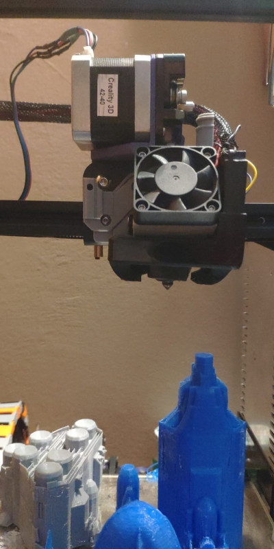

Ender 3 (és PRO) direct drive-hoz: Trianglelab BMG extruder palacsinta stepper motorral 30-35 USD, noname V6 hotend 5 USD, hozzá Trianglelab polírozott full metal titanium heat break 5-8 USD postával (PLA-hoz elég az átmenős bowdenes is, TPU-hoz, PETG-hez, nylonhoz stb. kell a full metal), Triangle nozzle 3-5 USD postával (összevonja a postákat ha egyszerre rendeled), 5015 venti 1-2 USD/db meg még nem árthat alu borda a stepperre.
Olcsóbban van Fystec és noname BMG extruder de volt akinek régebbiből kiszakadt a menet, ahol a rugó is van a karnál.
Priviben segítek további thingiverse tartóval stb-vel ha kell
Nekem Dual Z is van a hotend nagyobb súlya miatt. A legrugalmasabb TPU-t is be tudom fűzni, amit előtte bowdenessel nem tudtam.

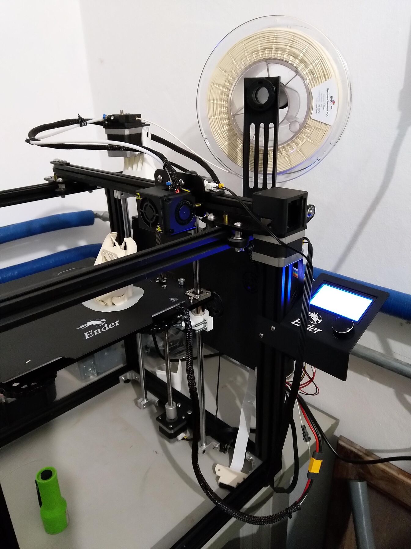

imibogyo

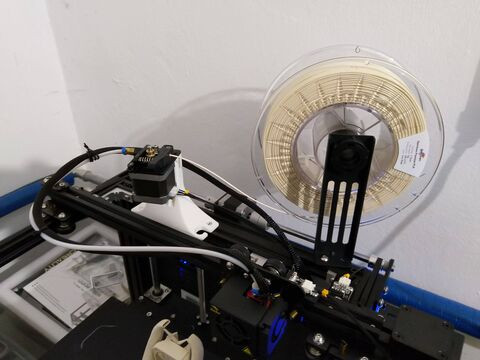

Haladtam vele, illetve folyamatban van az Ender 5 átalakítása... Az új fejnél "kicsit" túltoltam a flow-t és a hőmérsékletet, hogy biztosan "tökéletes" legyen a rétegek tapadása, mivel PLA-ból készítettem. A netes tapasztalatok alapján a PLA is elég jól bírja, van akinél már hónapok óta használatban van ez a modell. Addig mindenképp bírni fogja szerintem, amíg kinyomtatom majd vele ugyanezt a modeltt ABS-ből, vagy PETG-ből, vagy bármi más tartósabb anyagból. Látszik már az új SD kártyaolvasó tartókám is (saját modell, direkt alumínium profilhoz tervezve). Az új extrudertartó is jól vizsgázott, bő 20 centit le tudtam vágni a PTFE csőből. Még hátra van az új filament tartó elkészítése, mert az most nem ideális, de annak valami ilyesmi megoldást gondoltam ki (az is lehet, hogy erre cserélem ki az egészet), hogy az extruderbe "bevezetés" mindig szépen "merőlegesen" történjen meg, így szerintem jóval tartósabb lesz a gyári extruder kar (mondjuk van alumíniumom is tartalékba, ha ez mégsem így lenne)...

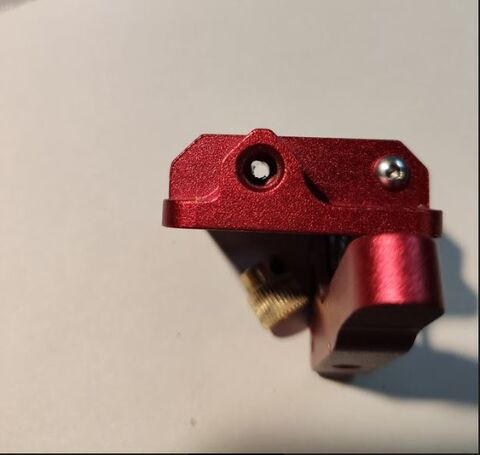

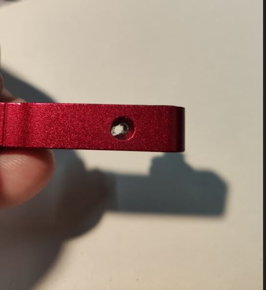

Talán kiderült, hogy mi lehet az ok, felmelegítettem 200fokra a fejet, a kijelzőn 200 fokot is írt, lézeres hőmérővel rámértem a fejre és csak 170 fokot mutatott, lehet, hogy nem jól érzékeli a hőmérsékletet és nem tudja megolvasztani rendesen az anyagot?
dugesz77
Látom sokan vagyunk xopóágon. Az utóbbi időben észrevettem gyengécske az aluextruder szorítása. Mondom biztos a rugó. Hát nem gondoltam volna,hogy 5 tekercs fila megeszi
(mielőtt megkapom van előtte csapágyas fila igazító.
Volt itthon tartalék de ezek szerint akkor ez is fogyó cucc . -

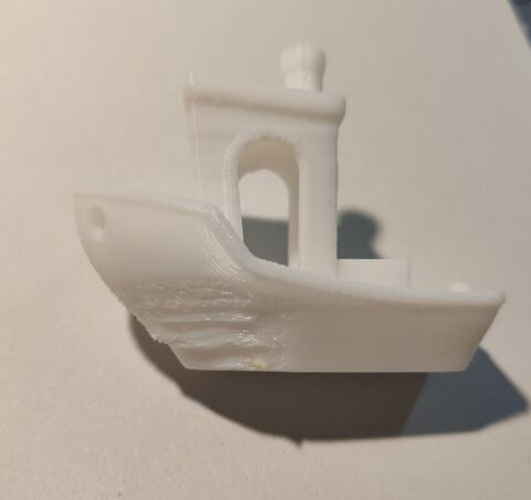

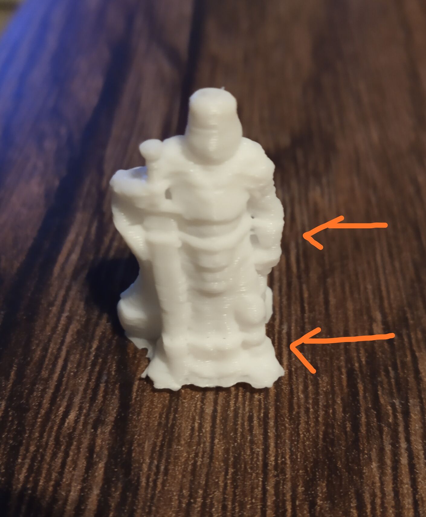

norbert1998
Reggie0 #20215 üzenetére
Seam alignment környékén hide seam van.
Csak alul van coupler, az extruderbe nem hajtottam bele, mert kb 5 centi hosszú az egész cső, vagy még annyi sem. Azt középen fogja nagyjából a hotenden lévő darab. Nem hiszem, hogy lötyögne.
Az extruder gyári, gyári beállításokkal megy. Vagy milyen kalibrációra gondolsz? Nem a step/mm-re?
Reggie0
norbert1998 #20214 üzenetére
Eleg erdekes. Kalibraltad az extrudert? Seam alignment mire van allitva? Couplerben a PTFE nem lotyog?
Nekem amugy ugy tunik elsore, mintha tulextrudalna.

norbert1998
Reggie0 #20209 üzenetére
A gyári extruder van fölé téve egy abs nyomtatványon a fejnek, semmi extra. Viszont eleinte tpu is sima liba volt így. Nem az első rétegen blobol, hanem úgy összevissza. Nemsok, 1-1. De nehéz eltüntetni sokszor.

norbert1998
Az az érdekes, és magyarázatot váró tény, hogy az ender sokkal rondabb, szalasabb és hibasabb nyomtatást csinál, mint a kossel. De miért?
A beállítások ugyanazok, a sebességek kisebbek sokkal, de ennyi. Kossel fél méteres vagy még hosszabb ptf csövön 5 mm retract, ender 3 direct drive szintén 5 mm retract, sőt, minden más is ugyanaz. Anyag is.A travel speed lehet, ami ugye a kossel-en brutális? Vagy ez is felróható a meglazult fejnek az excenter csavar miatt?
Fel bosszant. Eleinte olyan szépen nyomtatott pla-val is combing nélkül, hogy agyam eldobtam, most meg használhatatlan minden
szőrös és blob-os.
Dugulás elvileg nincs, de 6 mm retract után lesz jó még dd-vel is.
imibogyo
zolko23 #20154 üzenetére
Első körben ellenőrizd le az összes csavart, hogy mindegyik jól meg van-e húzva. Nekem az első E5-ömnél voltak gyári csavarok, amik nem voltak jól meghúzva (a második E5-ömnél mondjuk nem tapasztaltam ilyet). Ha már itt vagy a csavaroknál, nézd meg az összes derékszöget az alu profiloknál, hogy azok tényleg derékszögek-e. Kétlem, hogy ez okozná a hibádat, de ha már egyszer átnézed a gépet, akkor nézd át rendesen.
Ha már mechanikai oldalról közelítünk, akkor második lépés legyen a szíjak feszességének ellenőrzése, beállítása és a görgők átnézése, beállítása. Mindegyik keréknek épp annyira kell felfeszülnie a profilokhoz, hogy az adott tengely kottyanásmentes legyen, de úgy hogy mindegyik keréknek forognia kell anélkül, hogy feszülnének, szorulnának. Röviden relatíve könnyen, de feszesen kell mozognia az X Y tengelynek is.
Érdemes az E5-öt is lefogatni ha van rá lehetőséged, valamint a vázat is célszerű megerősíteni. Én épp most állok neki a gép átépítésének (úgy 10 perc múlva), mert elég sok ötletem van, amivel szerintem jobbá tehetem a gépet, vagy épp apróbb hiányosságait pótolhatom.
Ha a fentiek megvannak, akkor a következő megvizsgálandó szerintem az extrudálás paramétereinek ellenőrzése, ide értve az extruder mechanikai vizsgálatát is (megfelelő rugófeszítés ellenőrzése, ami a retractot is befolyásolja stb.), valamint, hogy a PTFE csöved nem mozog-e retract közben. Karcold meg, vagy filccel jelöld meg a csövet a fejnél és az extrudernél is, indíts el egy nyomtatást és figyeld ezeket a jelöléseket, hogy a fejnél, vagy az extrudernél elmozdulnak-e (természetesen ebben az esetben csak az ezektől "merőleges" elmozdulás érdekel minket, mivel a cső természetesen egyéb irányokban mozogni fog). Ha mozog, akkor megpróbálhatod a gyári csatlakozás tuningját egy-egy új feszítő-pöcök nyomtatásával és a PTFE cső megigazításával, de ha van rá keret, akkor jobban jársz két új pneumatika csatlakozóval és minőségi Capricorn csővel (ez más dolgokban is segít).
Végül a retract beállítását végezném el, nekem a gyári "Creality" slicer a retractot 80 mm/s sebességre és 5 mm-es visszahúzásra állította alapból. Ettől jóval kisebb számokat használtam az előző gépemnél (50 mm/s, 3 mm), de azt kell mondjam, hogy eddig ez is tökéletesen működik. Szálazás alig-alig tapasztalható, az eddig kinyomtatott 20-30 modell (70-80 óra nyomtatás) alatt pedig dugulással sem találkoztam.

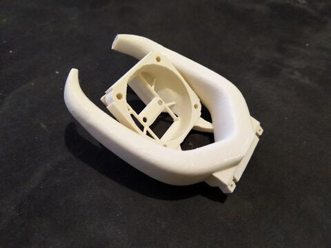

Remus389
Gergosz2 #20186 üzenetére
Szia, a fejhallgatós topikban párhuzamosan folyik erről a diskurzus [link] Nem kell komolyan venni, szórakozás ez, pluszba részemről belekóstolnék a 3D nyomtatás témájába.
Sajnos nem gyárt senki ehhez fejhallagtópántot, kivéve a Sennheiser-t, de az gyári színű (van ezüst (HD 650) meg márványszínű (HD 600), fekete is (HD 660S)).
A belinkelt topik vége felé látható pár csinos festett példány, de ezek a képek valószínűleg közvetlenül a festés után készültek, kettő vagy 3-4 hónap múlva megnézném őket, szóval ez a gond, itt-ott lepotyog a festés, megkopik és hímestojásként kell vele bánni, különben megint lehet szórakozni vele hogy szép legyen. Akkor már inkább maradjon gyári.
Szóval mégis hajlanék a 3D nyomtatás felé, Darvinya hozzászólása:
Ha tud gyantás/por 3D nyomtatást, az jobbat készít, mint a fröccsöntött.
Csak hát ezek nem olcsók.Neten megnéztem, és találtam ezt a céget, profiknak tűnnek, nem szélhámosoknak
[link] 3D szkennelni is tudnak és ők biztos tudnának nekem nyomtatni egy igen jó minőségű fejpántot, ami jó. Csak az a kérdés mennyiértTízezresekbe gondolkodjak, százezrekbe, vagy milliókba
Mert akkor inkább veszek spray-t. Bár lehet jófejek lesznek, ha elmagyarázom a kálváriam
