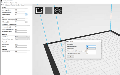

Retract van beállítva?
PLA? Szabad levegőn volt? Párás helyen?Fape:

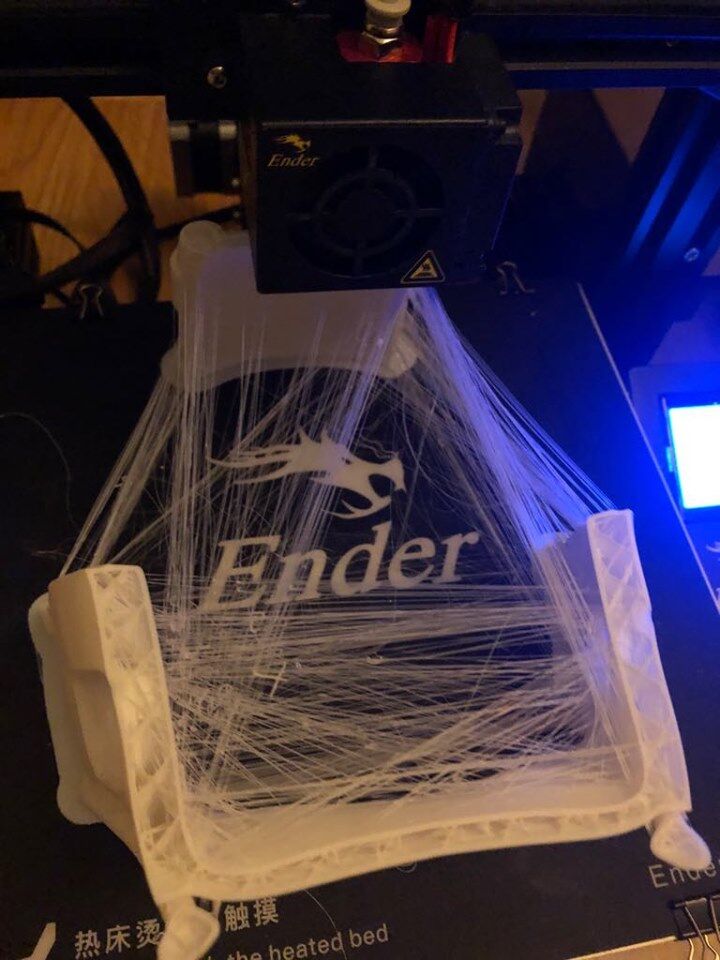

Ender 3 Proval az alap filamentet elnyomtattam, hiba nélkül minden tökéletesen ment.
Vettem egy tekercs Gembird filamentet, azóta kb értelmes nyomatom nem volt. A nozzle nem dugult, cseréltem is, megnéztem jól csatlakozik-e a bowden, azzal nincs baj. Az E-steppet kalibráltam hogy pont annyit adjon amennyit kell. Nyomtatás elején a szélére az első csíkot szépen lenyomtatja, és ezután mintha nem is akarna tapadni az asztalhoz, főleg üvegen próbáltam. Első layer 70-85 fokok között néztem, de szinte ugyan az az eredmény, extruder 205-230 fokok között, szintén nem sok változás. Szintezésnél próbáltam nagyobb gapet hagyni, nagyon kicsit is, szerintem ezzel sincs baj, hisz az alap filamenttel szépen működött minden. Egyéb ötlet, mi lehet a baj? Print speed: 50/25 Flow 100/110 -

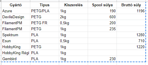

#21224
C-tech 113 gramm
Gembird 184 gramm -

#21223

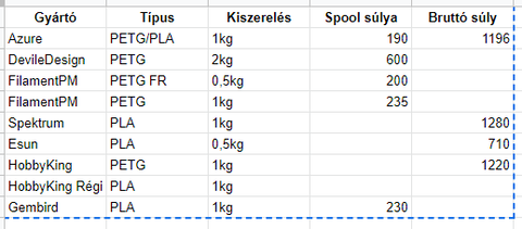

Itt nincsen valamelyik tablazatban?
Regen ossze akartam enis irni, van itthon is jopar ures tekercs. Kiis irtam ide, hogy aki tud, az irhatna par adatot, de egy valasz sem erkezett, igy abbamaradt a project.
DrojDtroll
Anycubic KLP-hez adott fehér filament spool súlyát nem tudja valaki véletlenül?
nem az anyag súlya érdekel, hanem amire fel van csévélve

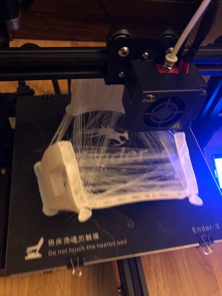

Ender 3-hoz járó filamenttel tökéletetesen tudtam nyomtatni 200/60 fokon. Most vettem egy tekercs PLA gembirdet, és bárhogy próbálom belőni a fokokat nem akar rendesen megtapadni, esetleg tipp mi az ideális hőfok? (mágneses asztal) -

Hello!
Nálam ugyanez a probléma. Szintén Ender 3 és nálam is rendben van elvileg minden. Nem jövök rá az okára én sem. -

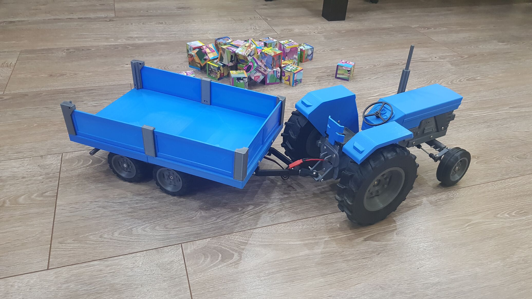

4 kerekű RC modellt (kocsi, terepjáró, stb.) épített valaki? Mit érdemes megépíteni? Amihez a tervek is jók, és mindent be lehet szerezni.

Én nem vagyok egy profi 3D nyomtatós, de akinek sikerül jól beüzemelni egy Anycubic Kossel Deltát, azok nagyon jó minőségben tudnak nyomtatni. Mostanában nagyon sok panasz van a hagyományos XYZ tengelyes nyomtatókról. Nem akarom fényezni a Deltát, de amikor én is kezdőként érdeklődtem, egyértelműen lebeszéltek róla. Most örülök hogy bevállaltam.
Ma ezt nyomtattam.
