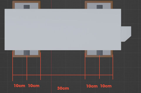

Segítséget szeretnék kérni valakitől, aki már látta alulról egy Mitsubishi AP klíma kültériét. Jelen állás szerint AY sorozatú klímát vennék, aminek a kültérije remélhetőleg hasonló fenéklemezzel/csepptálcával rendelkezik, mint az AP-ké. A klímát a "földre" telepíttetném néhány sor kerítéselemre, amik 20cm szélesek. Az AY doksija alapján a kültéri felfogatási pontjai 50cm-re vannak egymástól, így ha a kültérit a kerítéselemek közepére tervezem, akkor annak kb. csak a középső 30cm-e marad "szabad", a többit eltakarja az alatta lévő kerítéselem. Mivel a klíma kifolyója középen van ez nem probléma, de mint ha olvastam volna olyasmit, hogy egyes klímáknál a középső "nagy" kifolyón kívül vannak kisebbek is elszórva a kültéri alján. A kérdésem az lenne, hogy ez a Mitsubishi AP kültériére is igaz-e, ill. ha igen, akkor azok kb. hol találhatóak?
Készítettem egy rajzot is a dologról, úgy talán érhetőbb. Előre is köszi annak, aki segít.
