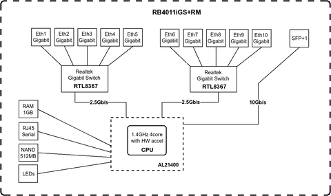

bambano
úgy érted, hogy a kétmagos 800 mhz-es router megtámogatva a legkorszerűbb marvel switch chippel, hardveres routinggal, hardveres natolással, belerokkanna abba a torrentbe, amibe a 4011 szoftveres nattal nem?
én azért mérnék egyet előtte, mielőtt ilyet mondok. max. a pppoe az, amibe belerokkan.

Komoly
Ha úgy gondolod, hogy 10Gigabites hálózatot szeretnél otthonra, akkor ok. Esetleg ha akarsz, a kártyákkal tudsz spórolni kicsit, vannak olcsóbb sfp+ pcie kártyák is az asztali gépekbe.
Viszont vedd figyelembe, hogy a routeren a switch chip és a cpu között "csak" 2,5Gb/s a max. Ha nagyobb vagy több neted lesz routert cserélni kell vagy össze kell fogni a két switch modult, bár ilyen tempónál már cpu terhelés is lesz szerintem jócskán.
Teszt: [link]
jerry311
Nálam Cisco SFP-10G-SR (Finisar) van 4011-ben mióta megvettem. Ebayről vásárolt használt modul. Van ebből új is kb. olyan árban, mint amit az aliról rendelnél, csak nem mindig.

Durvulnak a fiúk: [link] "L3 Hardware Offloading"
