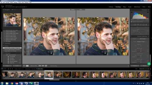

na jó facepalm, felejtsétek el az elöbbit, okulásul magamnak otthagyom, hogy lássátok mekkora marha vagyok. A "before/after" képek nem mutatják a különbségeket, mivel baloldalt a nyers raw, jobboldalt meg anno szerkesztett raw + huelight profil látható, szóval NEm ennyi a különbség, mivel a kamera profil már a szerkesztrett rawra (WB, highlight, kontraszt stb) voltrátéve. Vissza kellet volna tegyem az egészet alapjáratba majd utánna alkammazzam a profilt, mit a most mellékelt képen, és íme, bár látható de nem annyira látványos. (csodálkoztam is, hogy jé mennyire szépen visszahozta a részleteket, így első nekifutással). Na mindegy, elmennék péknek, vagy kőművesnek, de ahhoz sem értek, bocsesz, jok sör, meg székely pálinka meghűlyíti az embert. @ Jeahh te hogy bírod, nekem már lassan nincsenek neuronjaim a pálinkáitoktól.
Szóval van különbség, de nem annyira látványos, és igen, ezt valszeg én is ki tudtam volna keverni.
Ez alapjáratu raw meg a huelight profil valós képe. De még nem adom fel (főleg, hogy 15 $ volt).
