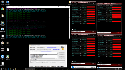

BRIKLY
RECSKA #26220 üzenetére
Kevesled a kiírt fogyasztást?
Ez még alap beállításokkal sem nyel be 115W-ot. azt hiszem 80-90 körül volt úgy,mikor próbáltam.oké.
(#26221) DzsedalY: Próbáltam,mikor a 4. kártya külön gépben volt. kb 0.5 USD/ nap-al hoz úgy többet, cserébe többet eszik (GPU-z szerint a 470-es 74W-ot, a 460-ak meg 36 körül), 5-8 fokkal melegebbek, és most,hogy a táp határaival játszok,azt már nem hiszem,hogy bírná.
Köthetnék rá ugyan egy kisebb tápot másodiknak,de ha így stabil marad,ahogy van,akkor a 2. táp vesztesége kb több lenne,mint amit a Decred hoz. Épp emiatt tettem át azt az 1 kártyát a másik gépből,hogy minél kevesebb fogyasztással menjen ez a 4 kártya.. Pláne,hogy az az egy, ami egy Asus Strix, nem megy többet 12MH/s-nél. Unlockoltam a kártyát,de időzítést nem tudom,hogy mit-mire kéne módosítani,azt nem bántottam. így viszont visszavett GPU órajellel 1800MHz-VRAM sem stabil,meg nem is hoz többet.
