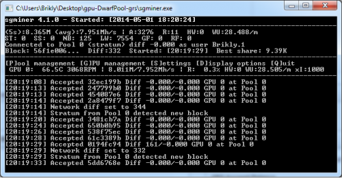

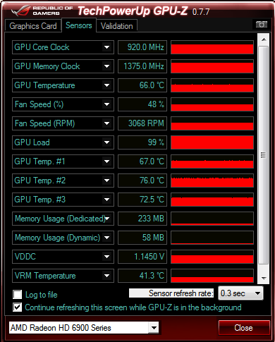

Stabil 8,26 MH/s-t sikerült eddig kicsavarni a kártyából.

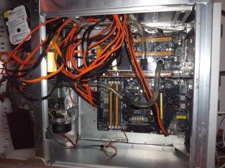

BRIKLY
Még éjjel Lehúztam,meg vissza dugtam a 24-es tápcsatit, azóta megy a bányászat
Hogy on is legyek: ha már a gép gubanc megoldódott, újra várom az ötleteket,hogy mit bányásszak,és hol,mert most megint csak a ghash.io-ra álltam,és hát innen nem lesz pénzem új tápra

BRIKLY
Nem. Esetleg a VGA-t érezhetné túl melegnek,bár 70 fokot sem ért el, eddig akkor sem kapcsolt le,ha 95 fokig mászott..
Proci 30 fokos..
Na meg bányászott már 24 órát egyhuzamban a 6950-el, akkor sem rinyált semmiért.Tápra,vagy alaplapra gyanakszom,de inkább az utóbbi.. Tápot akkor hinném,ha megpróbálna elindulni,és letiltana.
BRIKLY
Kicsit járattam IGP-vel, majd ismét vissza tettem a 6950-et. Elindult. Neteztem néhány percet,kerestem coin-t, hogy mit bányásszak,aztán ráálltam Global Boost-ra. 2 percig ment is szépen,aztán megint csend és sötét.. Most már nem erőlködött hogy vissza induljon. Próbáltam vissza kapcsolni,de semmi. Kihúztam a gépet,kimentem rágyújtani,visszajöttem,nem jó. VGA ki, és megy.. Gőzöm nincs mi akar ez lenni.
(#17115) Dexar007: Pár száz részt már lejátszott,eddig nem szólt érte
Na de sajnos nem ilyen vicces a helyzet.
