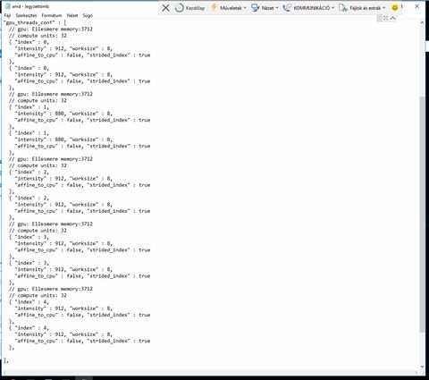

#37270
3 ilyen konfigurációs fájl van a mappában.
1 config, ahol a pool-t állítod.
1 CPU, ahol a procit kapcsolhatod be / ki
1 AMD/NVidia, ahol a videókártyák beállításait állíthatod.Amit linkeltél az alapból generálta neked a program, mind a 6 kártyádnak 1-1 thread-et.
annyit kéne csinálnod, hogy kimásolod mind a 6 sort, és újra beilleszted alá, majd az intensity-t mindegyiknél beállítod mondjuk 880-ra.
Virtuális memória legyen 30GB körül.

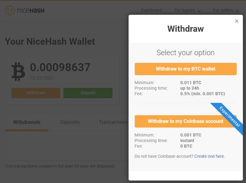

#35390
Az cumi, mert úgy működik a rendszer, hogy a NiceHash walletre kell bányásznod, majd onnan 0.001BTC-től tudsz ingyen és instant küldeni a Coinbase-re. De ha egyből a Coinbase-es címet adtad meg azt külső walletnek tekinti
. Ha ott elérted a kifizetési limitet szerintem válts inner walletre, így ,hogy naponta ki lehet utalni max 1 napi bevétellel léphetnek le, illetve a belső walletre fog először megérkezni majd a más fizetőeszközös kifizetés is ha jól olvastam. -

#34939
Infónál ott van hogy csak jelenlegi magas BTC fee-k miatt nem utalnak elvileg. Gyakorlatilag meg igen.
Merthogy most kedden kiutalták a 0.01-nél nagyobb BTC-ket is, és szerintem ki is fogják ezen túl is, mert nekem pl most projected payoutnál 0.01-es BTC-s érték szerepel a megfelelő előrelátható dátummal.
Ill. elvileg lehet hogy majd ETH-ban is lehetőséged lesz megkapni a pénzt, jelenleg ezen melóznak. -
