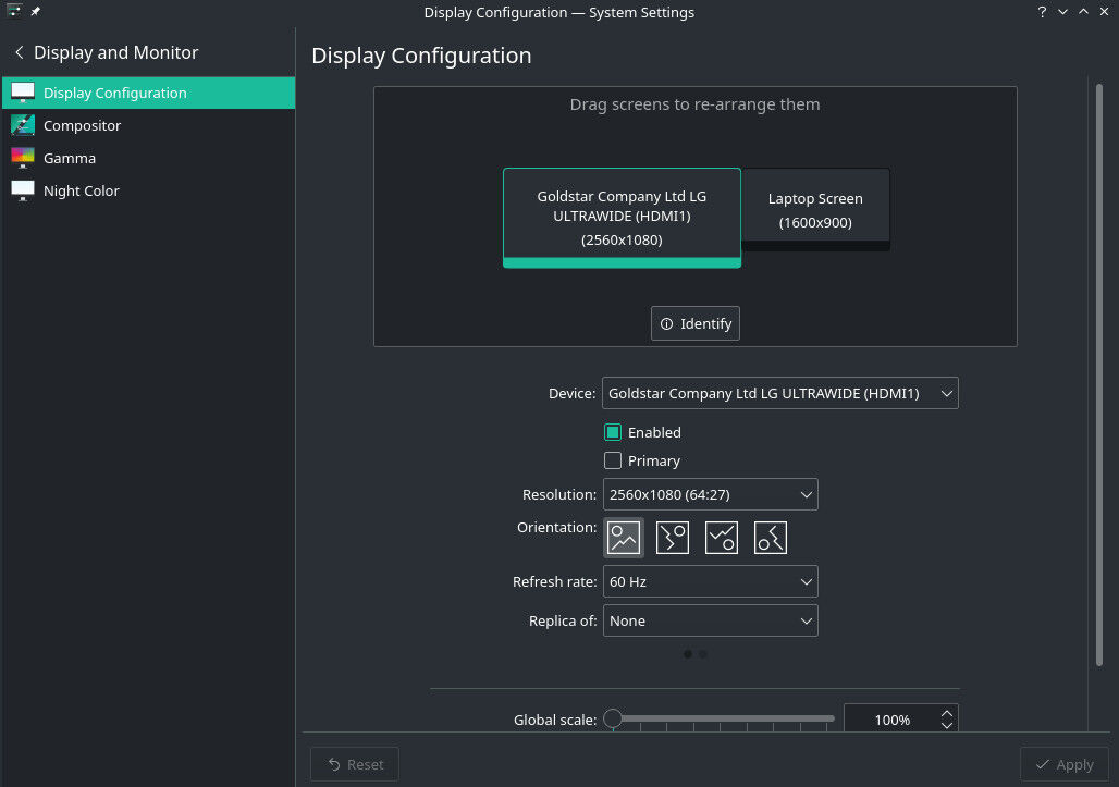

Koszi szepen. Kozben csinaltam egy vadonatuj felhasznalot, es ott is rossz volt.
Felhasznalo valtasnal nekem is feltunt, hogy most mar nem tukorzi, hanem kiterjeszti. Akkor tenyleg ettol hulyul meg. Koszi a tippet

Ne piszkáld a config filokat. Nekem is ilyen. Bug lesz.
Én laptophoz egy plusz monitort használok. Problémát az okozza, hogy az SDDM bejelentkezési képernyőt a legutóbbi frissítés óta nem tükrözi, hanem kiterjesztett módban használja, de azt csak a jobb fele terjeszti ki. Nekem meg a rendszerhasználatkor a bal oldalon van a segédmonitor. Én minden bejelentkezés után lehúzom a segédmonitort, megvárom míg egy képernyőre módosul, majd ujra rádugom.
Tegnapi frissítés lehet megoldotta, mert ma reggel nem kellett trükközni.Én arch ot haszálok, de nem testinget.

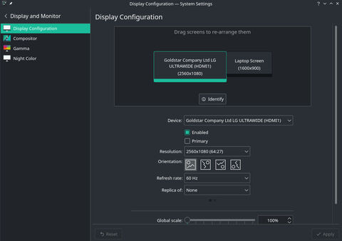

Ilyenkor olyan szintem meg van hulyulve, hogy nem tudom beallitani. Kipapalom, alkalmazom, majd ha ujra megnyitom a beallitasokat, ugyanugy nem az.
/.local/share/kscreen mappa tartalmazza a beallitasokat, toroltem, ujrainditottam. Es tok szepen megjelenitett mindent. Annyi, hogy a monitort alapbol a jobb oldalra rakta. Atraktam a baloldalra, beallitottam, hogy legyen a primary, es minden jo volt.
De restart utan ugyanugy kapufa.Alapbol testing branch -en vagyok, most atmentem unstable -re, hatha csak valami bug, amit javitottak, de nem segitett.
Stable vissza rakhatnam, es pacman -S $(pacman -Qqen) paranccsal minden csomagot ujrarakhatnek, de hiszem hogy jo otlet lenne mindenbol regebbi verziora vissza allni, biztos lenne valahol valamiben galiba. -
anorche1

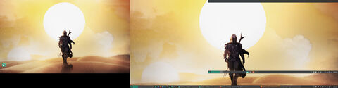

Jo par napja gep bekapcsolasakor ez var:
Bal oldalt, ahol fekete csik van alul, ott gondolhatna az ember, hogy ott van a kisebb felbontasu kijelzo. De nem. Pont ott van a nagyobb. Es ott van szepen a fekete csikos kep, amibe bele log felig a nagy felbontasu kep.
Jobb oldalt, a nagyobb felbontasu monitor reszen meg ott van a jobb sarokban a kisebbik monitor kepe.
Biztos rossz a display setting. De nem:
Itt kell 2-3x atrendezgetnem ossze vissza, hogy vegre ezhez terjen. De utana sem oke minden.
Akkor ma vittem magammal a laptopot. Bekapcsolom. Es sehol egy panel. Gondolom kepzeletben o azt egy masik, a gepre nem radugott monitoron jelenithette meg.
Hol vannak ezek a config fajlok, amik a plasma paneljait es a kepernyok elrendezeset tarolja? Torolnem, hogy hozza oket ujra letre, mert most hasznalhatatlan szar az egesz.
