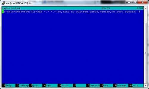

A NAS-on meg van osztva különböző mappa amit elérek CIFS-en keresztül a Windowos rendszeremmel, namármost adott egy média lejátszó ami NFS szerverrel működik ezért a NAS-on létre kellett hoznom egy NFS szervert. Mivel nem akarom átmásolgatni a fájlokat a régi mappából az NFS szerverre ezért azt ajánlották hogy a korábban leírt paranccsal elég ha linkelem az NFS szerverről a megosztott mappát. Elvileg ez azt eredményezné hogy el fogom érni a régi megosztott mappámat NFS szerveren keresztül fájlok áthelyezése nélkül.
ui.: a másik megoldás az lenne ha minden tartalmat átmásolnák az NFS szerver mappájába de akkor a Windowsos elérés lenne komplikált de nekem az kell a fájlok gyors mozgatásához.
