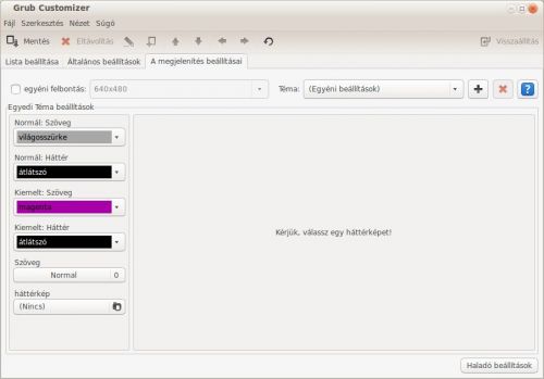

						tvamos
Egyszer probaltam ezt: GRUB customizer. Lehet, hogy neked is varazsolna valamit. GUI-s feluletet...
