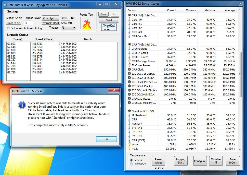

krx21
Nekem ilyenkor: 84-85C max Intel Burn test (high)
Játékok alatt max 65-75C között...
1.215V, 4.5Ghz (3770K) prolimatech megahalems +2db ventilátor
