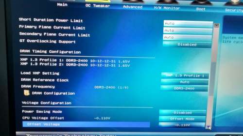

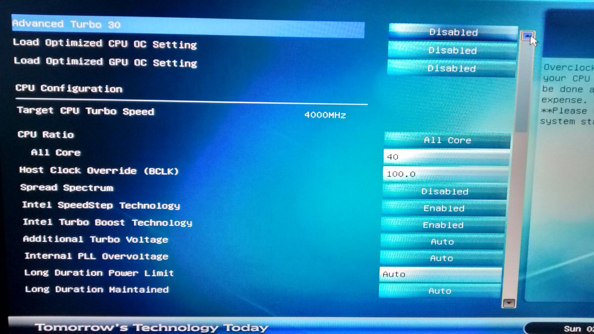

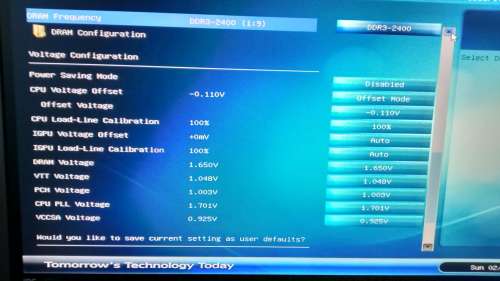

csináltam 2 tesztet is (LINX, IntelBurnTest), az inteles azt írta a végén, hogy full stabil a rendszer
Itt egy kép róla:
Kikapcsoltam amit írtál mind a kettőt!
cpu 40x
vvt 1,265 v
cpu v 1,200 v
Mind kettő teszt kb, 20 percet vett igénybe, ezek az értékek jók (hőmérséklet, gflops, stb), illetve mit kell nézni hogy hibázik e valami? -
