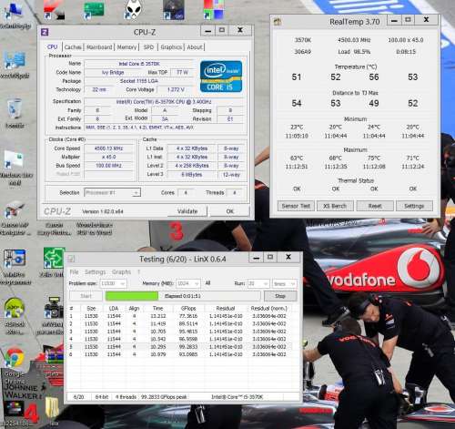

Ok köszi. MX4-el raktam össze. Kevesebbet használtam, mint utoljára (most nem két csík csak egy) de az se végig hanem középen egy kb 15mm-es kis szakasz.
Nem változtak s hőmérsékletek. Ez a proci ilyen.Számolgattam CPU teljesítményt. Idle power= 43W, gagyitápom hatásfoka 75% (sacc/kb). Pcpu=(Pwall-Pidle)*75%
A legmelegebb és legkevésbé meleg mag hőmérsékletének különbsége egyenesen arányos a disszipált teljesítménnyel. Vagy tényleg ennyi a hőmérsékletük, vagy a hőmérők hibája is egyenesen arányos a teljesítménnyel. Inkább az előbbire tippelek. Kérdés, mit szól a chip 20 fokos hőmérsékletkülönbséghez a közepe/széle között. Van benne egy kis feszültség.
Ezek jöttek ki (fix maxra kötött hűtővel, Mugen 3 @ 1600rpm):
CLOCK VOLTAGE CORE TEMP POWER from the wall POWER of cpu
4x3700MHz (auto alapfesz LLC=5) 58 61 69 63 131W 66W
4x4200MHz (-75mV offset LLC=2) 60 67 74 69 157W 85W
4x4400MHz ( -5mV offset LLC=2) 64 72 82 77 181W 103.5W
4x4500MHz (+25mV offset LLC=2) 69 77 88 82 199W 117W -

nah,most raktam fel a liqid ultrát a kupak alá...A brockent MX-4-el dobtam össze....
Most 4500-on megnéztem,visszavettem már 0,2V-ot a prociból is.
Majd most már idő kell belőni kevesebb fesszel vagy sokkal nagyobb frekin....Menni fog,azt már látom,mert eddig már itt nyalta a 90fokot..Tehát megérte elqrni a memvezérlő egyik felét
...azt nem megy azóta sem,de nem is lényeg.( csak most szereznem kellene 2X8GB-os modult a 4X4 helyett)
sajna ma erre volt időm,de elég ez
