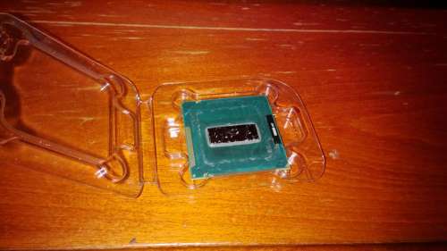

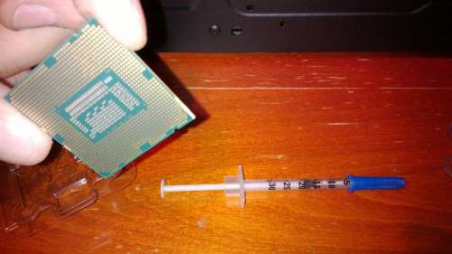

Köszönöm... De inkább személyesen vinném, mert nem tudom sokáig nélkülözni a procit, így Budapesten belül keresek olyan illetőt aki gyorsba megcsinálná, ja és nem rendelkezem alávaló pasztával sem, így azt is kellene alá tenni... Várom az ajánlatokat akár priviben is...

#18884
Igen,valóban a vére volt.
A pengés megoldást ajánlom inkább.
Hülye voltam,hogy nem azzal kezdtem.
Csak az első sarok megkezdésére kell nagyon figyelni.
Ha már kicsit belevágtál a ragasztóba,mindig felfelé kell feszíteni finoman a pengét és szépen végig lehet érni.
Nekem 10 perc alatt meg is volt,nem is kellett volna szétvernem a procit,igaz nagyon vastagon volt megragasztva.
Az elején én is a satus módszer mellett voltam,de a pengés könnyebbnek bizonyult és bármikor megcsinálnám a legkisebb félelem nélkül.Egyébként én is azt néztem YT-on,hogy fülpiszka lesz a legcélravezetőbb megoldás.
