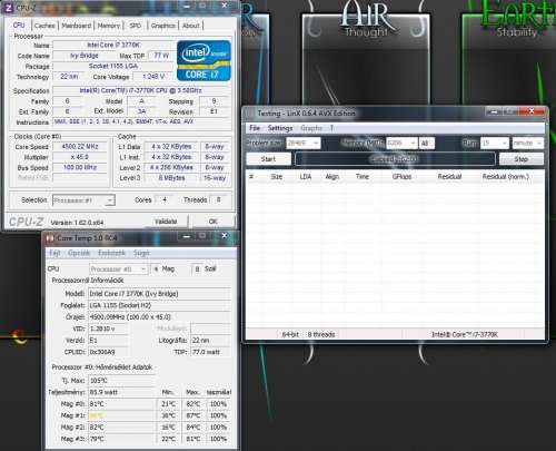

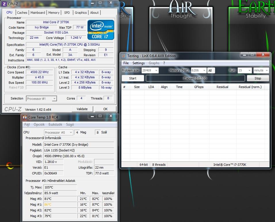

No ahogy ígértem csináltam egy tesztet 4.4GHz-en LLC Level 3-on Offset -0,020V-al.
Elözmény: Előzmény 4.4GHz

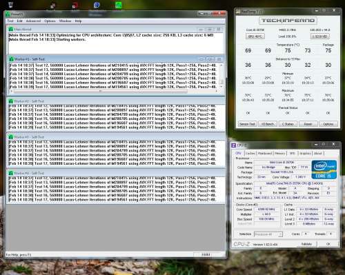

LeslieG Jr.
Lejárt a szerk időm. Itt is egy teszt amit csináltam kupaktalanítás elött. Kupaktalanítás elött 4.4GHz-en
Majd csinálok ugyan ezzekel a beállításokkal egy tesztet. (LLC Level 3-on)
LeslieG Jr.
Ha azt mondom hogy nem mertem kupaktalanítás elött Linx AVX-et indítani mert 4.4GHz-en már a +90C felett nyaldosta elhiszed?
Volt már hogy fel is ment 100C-ra is azt hagytam a búsba inkább leállítottam. De majd megkeresem lehet hogy csináltam róla képet.Szenvedés 90C fokon <- Már itt is szenvedtem a hőfokokkal itt LLC Level 2-ben volt a 4.4GHz-en -0.020V Offset-tel. Linx alatt meg még több is. Igaz nincs kép rola.
LeslieG Jr.
A 4.4GHz-hez tartozó tesztet ugyan azokkal a beállításokkal csináltam (BIOS) mint kupaktalanítás elött mint után.
Egyedül a 4.2GHz-es volt egy kis csalásom mert a kupaktalanítás elött az Offset -0.045V míg kupaktalanítás után -0.050V az offset. Ez valójábban nem modósította volna a végeredményt.
De most látom hogy sajnos rosszat linkeltem a 4.2GHz kupaktalanítás utáni Linx tesztemhez mert ott már az LLC Level-t is lejebb vettem 1 szintel.
Több volt a vdroop ahogy te észre is vetted.

LeslieG Jr.
Elég jelentős a különbség a kupaktalanítás elötti és utánni hőmérsékletek között. Mert a 4.4GHz-en mért hőmérsékletem a kupaktalanítás elött 90C fok fölött volt míg a kupaktalanítás után ez már jóval alatta volt ugyan azon beállításoknál. Az már más kérdés hogy most az LLC-vel szórakozok kicsit.(Ez most a 4.2Ghz-re vonatkozik)

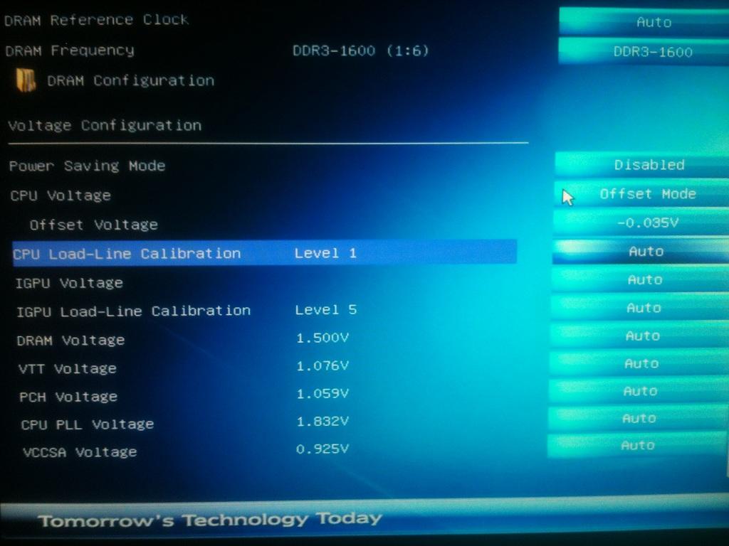

LeslieG Jr.
Ez általába úgy működik hogy minnél nagyobb a tuning annál kisebb értékre kell tenni az LLC-t. Ha már nagymértékű a tuning akkor érdemes 100%-ra rakni mivel ott már a legkisebb vdroop is fagyást illetve instablitást okoz. Ezt ki kell tesztelni. Nekem jelen pillanatban 4.2GHz-hez LLC Level 3, Offset -0,050v kell és így stabil. A 4.4GHZ-hez már LLC Level 2 kell. E fölött már érdemes vagy LLC Level 2-ön hagyni vagy még magasabbra állítani LLC Level 1-re. Persze teszt és procifüggő is a dolog. Meg kell találni az legoptimálisabb beállítást.
A fentiek csak példák mert még én is tesztelem a rendszeremet.
Egyenlőre eddig jutottam. De még én is tesztelem a kis 3570K-mat.

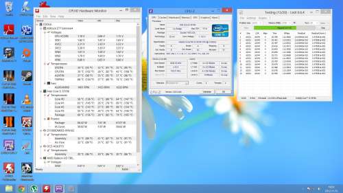

kovsol
Teljesen gyári a cucc, nem is áll szándékomban kupaktalanítani. 4800Mhz LinX stabil 85-95 fok között, pl hitman alatt 4800Mhz mellett is 66 fok volt a legmelegebb mag. Amúgy egy mezei MX2 van rákenve. Holnap ha megjön a VGA kártya meglesem mennyit javul a hőfok ha az IGP ki van kapcsolva.
kovsol
Az övé kifejezetten jó darab szerintem. Nekem 4500 hoz egy picit több fesz kell. Viszont most megtaláltam a számomra ideális beállítást, mondjuk most nincs VGA a gépemben így az IGP ről megy a gép, az is jelenthet pár fokot. Azt hozzá teszem, hogy az én procim iszonyat melegedős fajtából való
4600Mhz 1,184V LinX legmelegebb mag 85 leghidegebb 76. A radiátor meg hűtőventilátor nélkül elvan.
Aida tesztet nézve 58-70 fok között vannak a magok. Aida kb annyira melegít, mint egy erősebb játék, szóval szerintem teljesen rendben van így a gépem most.Szerintem egy Malay procitól nem is rossz ez amit az enyém produkál!
