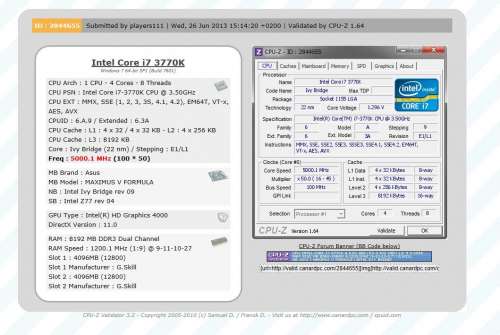

Ha hőmérséklet limited van, akkor igen! Ha nincs és a fesz. limit már fenn áll (ilyen is van kb. 1.8V) akkor 1 Mhz-et sem nyersz... Ritka eset... Ha alacsonyabb a hőfokod akkor, mehetsz feljebb a fesz.-el...
Magasabb feszültséggel, magasabb frekvenciát tudsz stabilan kihozni... De ezt szerintem Te is tudtad...Neked milyen proci megy 5.2-5.3Ghz-en???, Gondolom nem 3770K..., Mert más prociknál ez a művelet nem biztos hogy hasonló eredmény hoz... Az ivy bridge az első, az igen gyenge, kupak alatti paszta híréről!
krx21
tom_tol
#9000
Erre a válasz egyáltalán nem mérvadó, mert minden proci más feszültséget kér és ráadásul máshogy is melegszik...
A lényeg, hogy nekem az egész műtét kerek 84-69=15C-ot hozott mínuszba...
Volt itt aki 30C-on akarta tartani a prociját, de én csak 80C alatt akartam...Lehet ez is mánia, de nem annyira... Hagytam 4.5Ghz-en mert felette, számomra már túl sokat kér a feszültségből... De még 80C közelében lehetne 4.7-4.9Ghz is...1.35-1.40V-on... De inkább 1.23V-on járatom, mert a hőmérsékleten kívül vannak más határok is... Ha pl: 4.8Ghz lett volna a cél, azt a modding előtt be se mertem volna állítani!Stewen1967:
Léghűtésnél -15C-nak nincs értelme??? Ebben az esetben, mint ahogy több példa is mutatta, egy 50.000Ft-os vízhűtés sem hozta volna ezt az eredményt!
Egyáltalán nem mindegy milyen pasztával! Nekem csak két fajta létezik: A Liquid Pro és a többi...
(Pro vs MX4 13C különbség, de többet nem írom le...)
Vagy olvass más tesztjét is itt a fórumon: SymbianOSFélre értés ne essék, nem akarok senkit rábeszélni, a kupak moddingra és a liquid pro-ra sem...
Megvannak a veszélyei! Mérlegelni kell, hogy ki mit akar! De a hatékonyságát a műveletnek megkérdőjelezni nevetséges! Évek óta nem volt ilyen hatékony hűtési modding a rossz gyári pasztának köszönhetően... Döbbenet különbség van mint víz és léghűtés esetén is!
