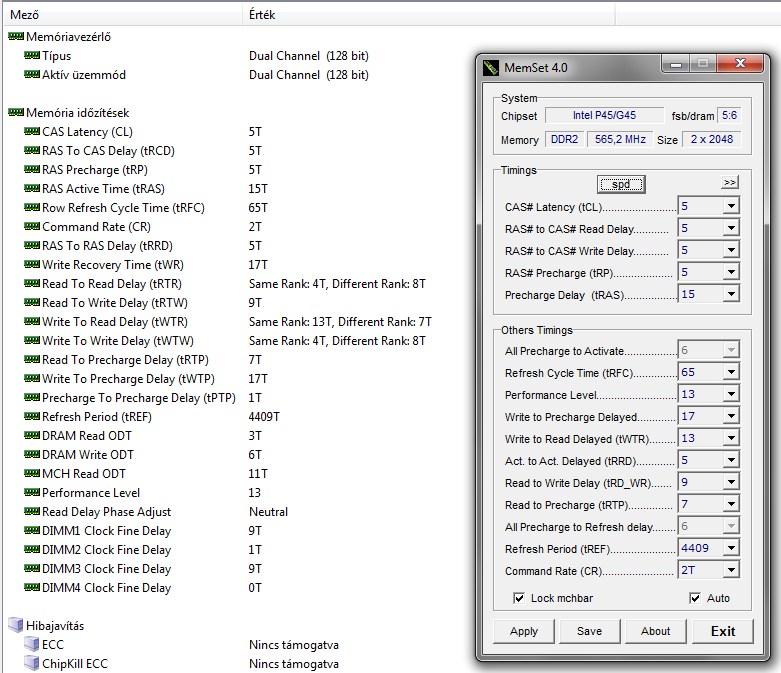

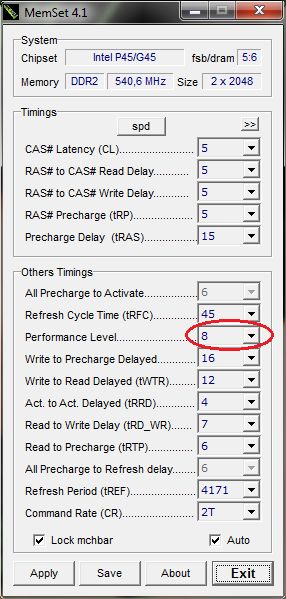

#10125
lehet de amég nem írja ki a tényleges értéket sem az everest sem a memset progi addig valami gáz van a lapoddal! addig kár szenvedni vele!
1ébként engedné állítani a memset progi ha rányomsz ott a 0.értékre mit enged? (csak utána nehogy alul a Save gombicsekre nyomjál max az Apply ra nyomj az csak a következő restartig állít (a save meg véglegesen amég átnem állítod másra)

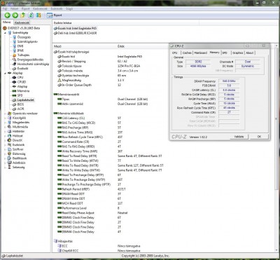

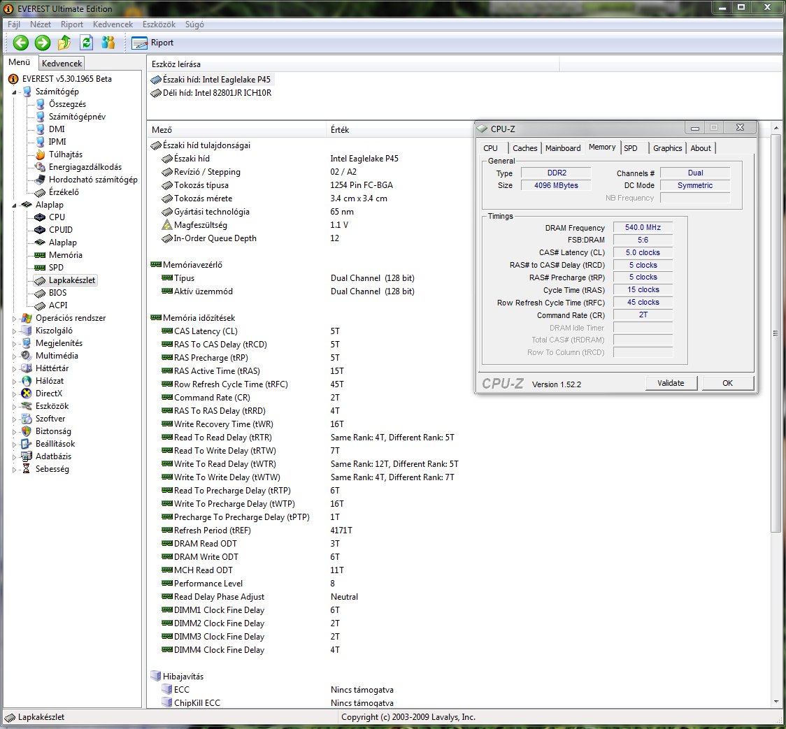

Nekem 0át ír
atish15
#10121
érdekes nem írja ki everest a Performance levelt (még ilyet se láttam!)
akkor a Memset el kell megsasolni a p.levelt! ha nemlenne meg innét leszedhető
és itt megtudod nézni mennyin van?
1:1.es ramosztásnál 10.es érték de inkább 11.es kell a többi ram érték elvileg jól van belőve!

Nem nagyon szereti a giga lap a G.Skill ramot! a ram időzítéseknél mit állítottál tRFC.értékre? és milyen Performance level-en használod? nálam ezek miadt voltak instabilak a hasonló 1100.as G.Skill ramjaim!
de aztán sikerült kis állítgatással 1,71.voltal 1130.MHz kihozni blend stabilan
