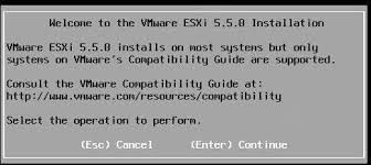

Akit érdekel, a 4 GB korlát kiiktatása ESXI telepítése során:
Ha volt már, bocsánat.
1. Boot a VMware ESXi -ről ( az eredeti leírás 5.5-re készült, nekem ment 6.5-tel is)
2. Várd meg a "Welcome to theVMware ESXi 5.5.0 Installation" képernyőt:
3. Nyomj Alt+F1 -t a konzolba belépéshez. Felhasználó root, jelszó nem kell;
(innentől néhány linuxos parancs)
4. válts mappát:
cd /usr/lib/vmware/weasel/util/
töröld a fájlt:
rm upgrade_precheck.pyc;
(kiegészítés: 6.5 -nél nekem nem volt ilyen fájl, érdemes egy ls paranccsal ellenőrizni, ha nincs, kihagyható):
5. A csak olvasható flag eltávolítása;
mv upgrade_precheck.py upgrade_precheck.py.def
cp upgrade_precheck.py.def upgrade_precheck.py
6. Hozzáférések beállítása:
chmod 755 upgrade_precheck.py
7. Nyisd meg a 'vi' scriptet:
vi upgrade_precheck.py
8. Keresd meg a "MEM_MIN_SIZE" sort, nyomd meg az "a"-t a szerkesztéshez, írd át a "(4 * 1024 - 32)" erre: "(2 * 1024 - 32)", nyomj ESC-t a szerkesztőből való kilépéshez, futtasd a ":wq" parancsot (mentés és kilépés);
Megjegyzés: a 6.5-nél így néz ki: MEM_MIN_SIZE = (4 * 1024 ) * SIZE_MiB, ezt kell átírni.
9. A telepítő PID-jét kérdezzük le:
ps -c | grep weasel
10. Állítsd le a telepítőt a:
kill PID
paranccsal (a PID a telepítő folyamatazonosítója)
A telepítő automatikusan folytatódik a módosított scripttel.
Folytatás a "Welcome to theVMware ESXi 5.5.0 Installation" képernyőtől.
Az eredeti leírás és a kép forrása: [link]
[ Szerkesztve ]
