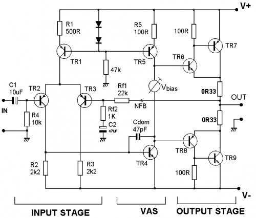

Nem emlékszem kristálytisztán, de mintha anno a szervizasztalon is lettek volna furcsaságai.
Az mindenesetre látszik a rajzon is, hogy ennyi erővel már egy normális végfokot is összehozhattak volna. A DC-visszacsatoló kör elég gyengén van megoldva, külön odagányoltak egy DC-leválasztott előerősítőt, amit csak az AC-visszacsatolásba iktat, kicsit szánalmas is.
Holott a normális erősítő alapkapcsolása már akkor is ismert volt, hiszen magamnak is ilyet hoztam össze, vele egy időben (mármint egyik verzió volt, mert építettem ilyet műveleti erősítővel is, illetve később Quad 405-öt is).
Most az mellékes, hogy itt V+ / V- táp szerepel, hiszen megoldható egy táppal és kimeneti leválasztó kondenzátorral is, ha már azon akar spórolni.
Tehát ez az elvárható minimum, egy kulturált végfoktól:
Forrás: [link]

Kernel
Mivel ez nem DC-csatolt kimenetű végfok, hanem 2200 µF kondin keresztül mennek a hangszórók, így kártékony DC-komponenstől nem kell tartani. Bemeneten is 470 nF, utána 100 k nagyságrendű bemenőimpedancia gondoskodik róla, hogy túlzottan mély összetevők azért ne tudjanak átmenni.
Elvileg elképzelhető lenne, hogy a végfok DC-munkapontja csúszkál egy kicsit, normális esetben erről a negatív visszacsatoló kör gondoskodik. Csak ez a végfok elég spórolós kivitelű, egy bemeneti differenciálerősítő jó lett volna még oda, talán akkor nem lennének ilyen lengései sem.
Ha lenne egy mutatós voltmérőd, azzal jól lehetne indikálni, a kicsatoló 2200 µ pozitív oldalán mérve, ugyanis a mutató tehetetlensége miatt a DC-lengéseket szépen jelezné, míg a hangfrekvenciára érzéketlen lenne.
