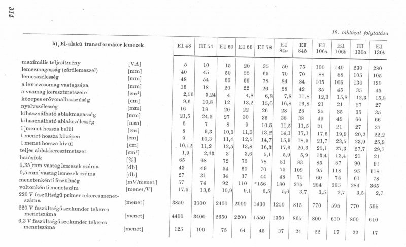

Előbb nézegesd meg ezt.

#16285
Ez tényleg nem mai darab. Terheléssel meg lehet állapítani, mi a pálya. Vagy egy hasonló méretűvel összehasonlítani. Mire akarod használni amúgy?

#16277
Egy fotó segítene.
Nekem régen úgy magyarázta el egy TV szerelő(úgy 10-11 lehettem) gondoljak egy kardra aminek azért van a markolatán ütköző,hogy szúráskor ne tenyér csússzon le a kard pengéje felé.A hangszórónál is a membrán felé nem tud a tekercs elmozdulni csak hátra felé fordított polaritás esetén.No ha gyárilag oda van az a bizonyos tekercs ragasztva az alu csévére de túl terhelés, és egyéb behatások ezt néha el tudják mozdítani.

#16277
Elég kicsi lehet akkor. Háromféle feszültséget ad le szekunder oldalon?
Pirk kapitány saccolása kb. jó.
Képet azért mutass róla, akkor többet lehet mondani.

#16277
Valahol 50-100VA között lehet, de majd kollégák kijavítanak. Gondolom ez egy ilyen úgynevezett biztonsági transzformátor, tanuló projectecre a 3 leágazással, nekem is van egy ilyen.

#16270
A vasmag méreteivel már lehet saccolni.

#16268
Dúrván közelítő becslés a külső méretek alapján. Vagy ha tudod a gyári feszültséget, akkor primert bekötöd, szekundert elkezded terhelni egyre kisebb ellenállással, így növelve az áramot, és van egy határ, hogy meddig eshet a szekunder feszültség (a drop mondja meg, de ezt most fejből nem vágom), ezt elérve ne terheld tovább, mérj áramokat és abból már tudni fogod a teljesítményt. Ilyenkor elvileg a szekunder oldalon számolt teljesítmény kb. azonos lesz a primer oldalival, illetve kicsit kisebb nála a veszteségek miatt.

Egy trafó teljesítményét hogy lehet megállapítani?
