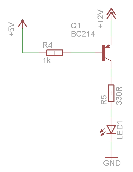

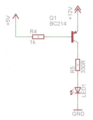

Latency
#14341
Ahhoz, hogy a tranzisztor lezárjon, a bázisának közel azonos szinten
kell lennie, mint az emitterének.
Ebben a kapcsolásban joggal világít folyamatosan a led, hiszen a tranyó
bázisellenállását 5V-ra kötve annak szintje 7V-tal lesz negatívabb az emitterénél.
Ezáltal több, mint 6 mA nyitóáramot kap. -
Latency
Üdv.
Nem egészen értek valamit.
Ebben a kapcsolásban a fenti esetben nem kellene világítani a lednek. Viszont én akár földre akár +5V-ra kötöm a tranyó bázisát ugyan úgy világít a led. Ha a +12V helyére +5V-ot kötök minden úgy működik, ahogy kellene. A tranyó az ábrával ellentétben BC212B. Nem lenne elég az 5V-hogy a tranyó lezárjon? -

Bocs a láncért, csak rájöttem hogy megint hülye vagyok.
Szóval a második bekezdés vége elhamarkodott volt. A PN3563 ugyanaz mint amit az elsőnél is használ. Ergó a jobb oldalit is lehet gondolom 2n3904-al helyettesíteni.És akkor már csak L1 kérdéses hogy micsoda is. Ez valamilyen változtatható tekercs ha jól sejtem.
Bocs még egyszer. Nem jó kezdés ez ebben a topikban gondolom.
