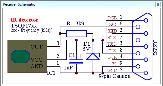

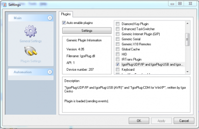

Ja, PC-hez viszont tök egyszerű. Kell hozzá kb. 500Ft-nyi alkatrész, egy Girder nevű program, és egy Igor Plugin.
A vevő, amit egy soros portra dugsz:

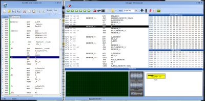

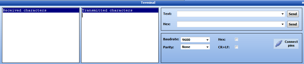

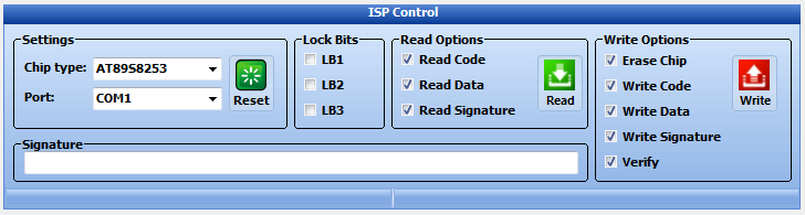

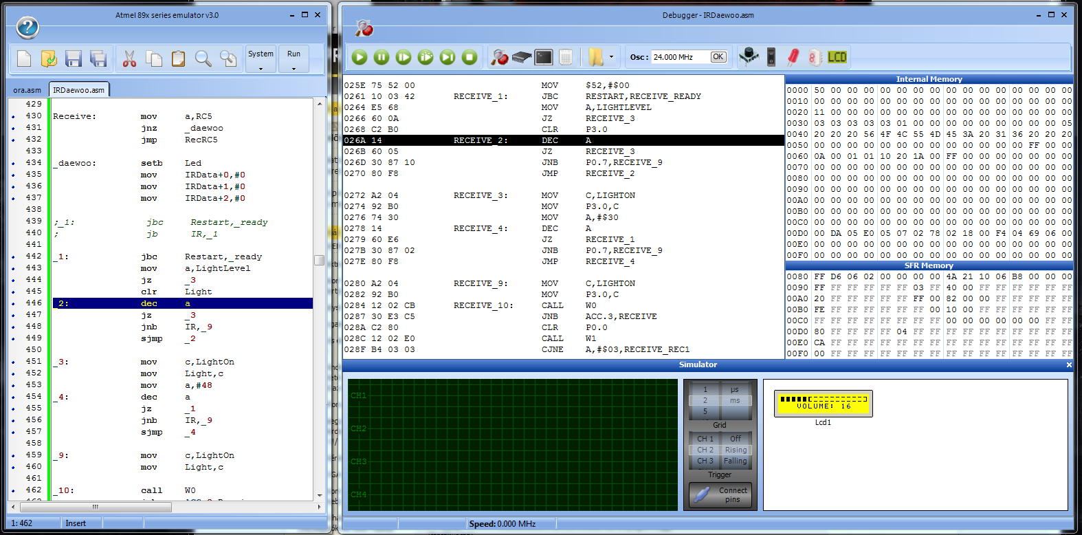

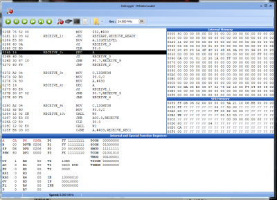

Nekem ráment három hónapom, hogy írjak egy fordítót, debuggert és szimulátort az Atmel chipekhez, amiben persze benne van a letöltő is. Csak nyálcsorgatónak pár kép róla
Szimulátor egy óra programjával:

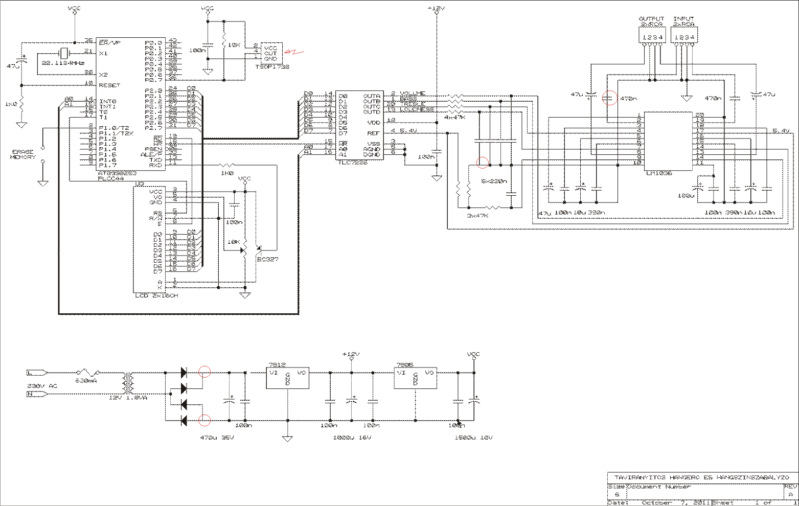

Az áramkört próbanyákon raktam össze, a kapcsrajzot meg fejből rajzoltam meg utólag. De ha találtál benne hibákat, azt oszd meg légyszi, hogy ki tudjam javítani.
Még nem találkoztam olyan élő emberrel, aki a balanszot használta volna, így viszont megspóroltam egy analóg kapcsoló ic-t. Ugyanis a Loudness kikapcsolva a +5.4V-ra van kötve, használat közben pedig a Volume jelet kapja meg.

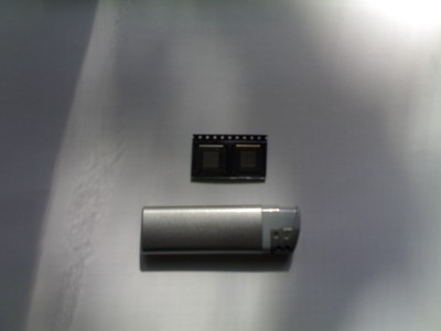

Nem, dehogy, csak rossz a fotó. Csak telefon volt kéznél. Rendesen tokozott SMD alkatrész Plastic Quad FlatPack tokozásban. Megtekinthető az adatlapban.

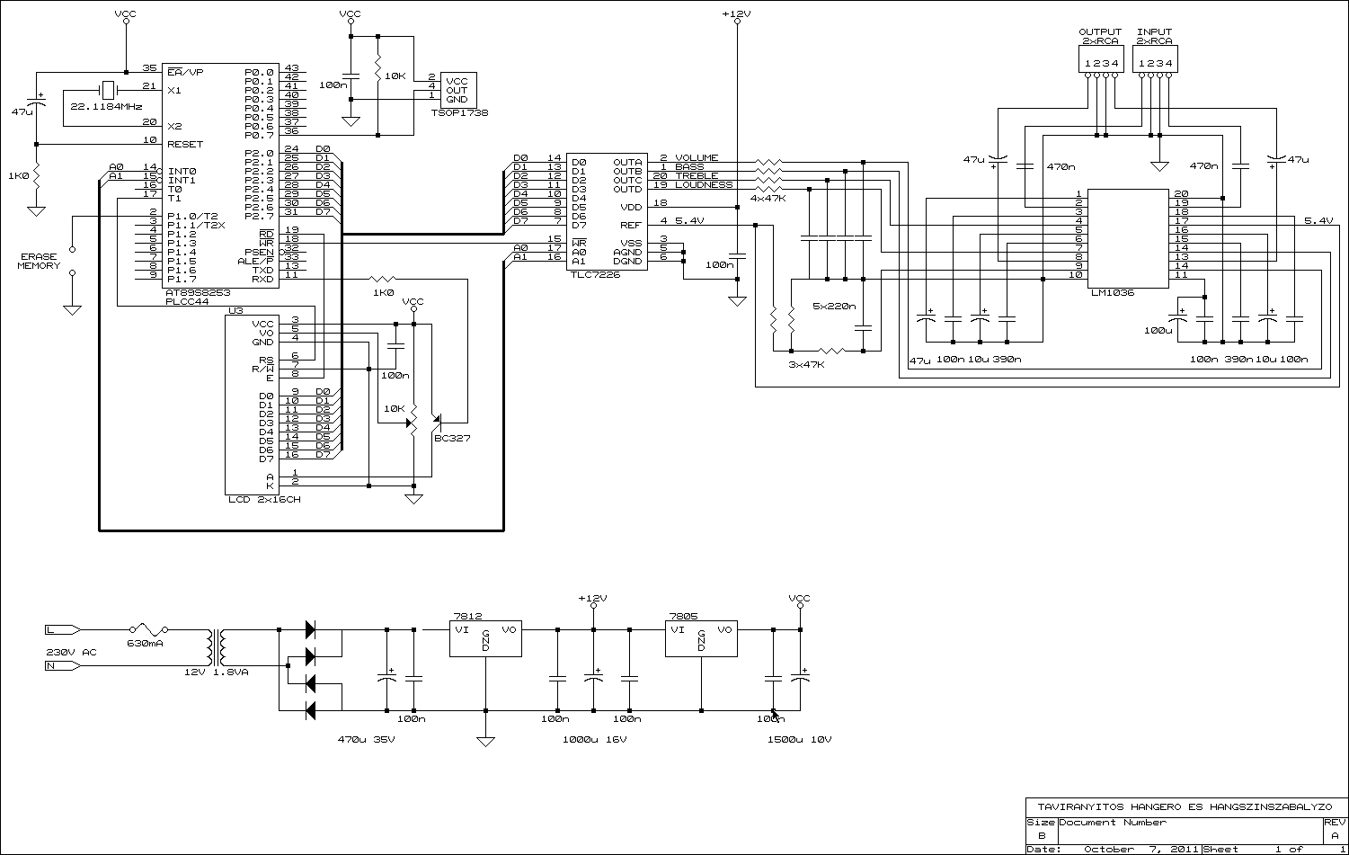

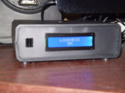

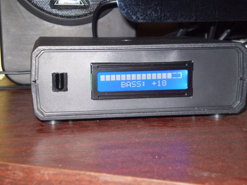

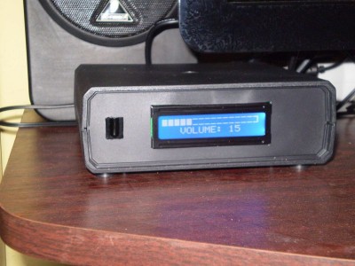

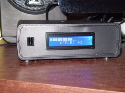

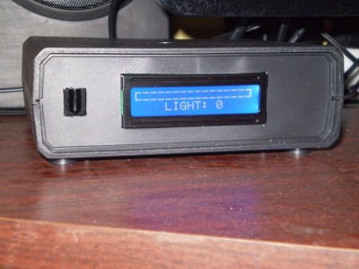

Ha érdekel valakit, csináltam egy távirányítós hangerő- és hangszínszabályzót. Bármilyen távirányítót képes megtanulni, Volume, Bass, Treble, Loudness állítható, valamint az LCD kijelző alapfényereje is (akár ki is kapcsolható).
Azért csináltam, mert a Philips LCD tévémen csak a fejhallgató kimenetre lehet erősítőt kötni (meg a digitális kimenetre, de azt most hagyjuk), és csak fix-re lehet beállítani a fejhallgató kimenet hangerejét. (Ki hallott már ilyet?) A Behringer MS-16-os hangfalam meg csak gombos és a kettő közé raktam be ezt az áramkört, ami meglepően jól szól.
Akit érdekel, az megkeres és elküldöm neki a prociba égetendő kódot.
Majd teszek fel róla képeket is... -

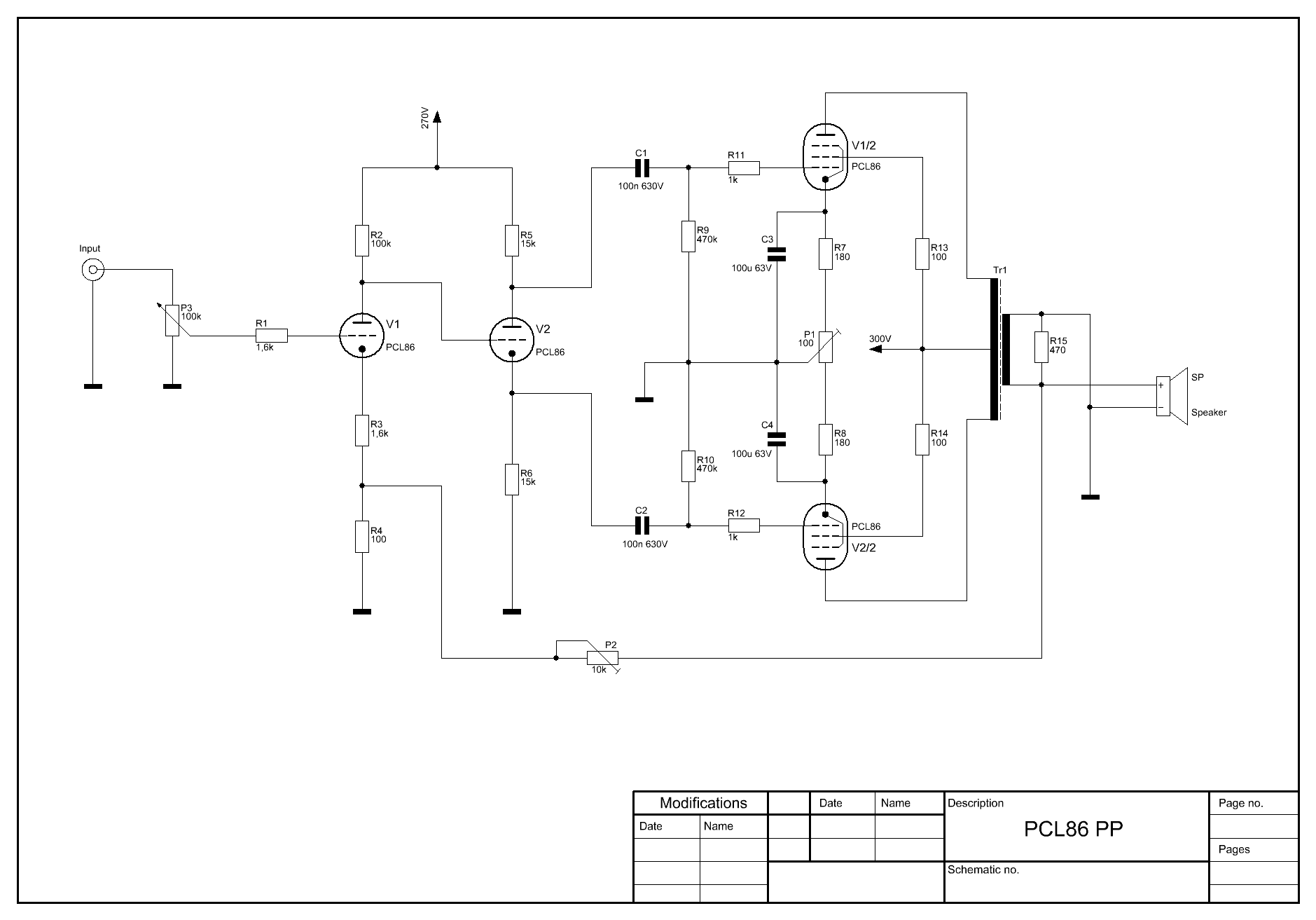

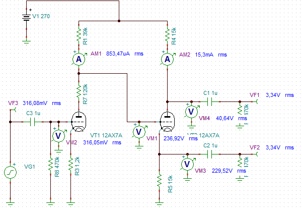

236V van a jobb oldali katódján a rövid zár miatt, ezért is nem értettem, hogy ez így miért működik.
A rajz kicsit bonyi, nem akarok 4 csöves erősítőt csinálni. A kapcsolásomban csak mögé fogom kötni a pentódákat, stb.
totya694: jah igen, ha változik a rács ellenállás, az kellemetlen.

Máshol nagyjából iyen kapcsolást használnak:
Ami nekem gyanús:
Mit mutat a Tina, mekkora a jobboldali trióda rács- és katódfeszültsége? Nekem erősen úgy tűnik, hogy a rács pozitívabb jóval, innen pedig rácsáram meg egyebek következnek...A baloldalival szerintem minden ok.
CPT.Pirk #14148 üzenetére

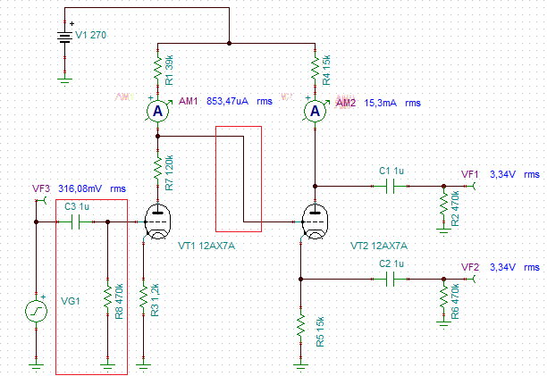

A bal oldali bekarikázásnál szerintem rendbe van minden.
Ha Tina-ba van a létező összes kapcsolás akkor jogosan beleszólhat/felülbírálhat egy általad készített rajzot de ha csak félre akar vezetni akkor akkor a programok módosítása,eltávolítása rész ajánlom.(ez csak vicc volt)
Én egyszer kihagytam egy füles erősítőnél a rács ellenállást(mert a rajba nem szerepelt) és hamar rájöttem,hogy úgy sz..... volt az egész.Végül is ha úgy vesszük akkor volt mert maga a bemenet szabályzó poti töltötte be ezt a szerepet csak változott a rács ellenállás értéke.... -

Csinálom a saját PP kapcsolásomat vonali szintre, de most a Tina kicsit elgondolkodtat. A két piros téglalappal van gondom.
A bal oldali ugye a bemeneti csatoló kondi, és a rácslevezető ellenállás. A Tina szerint ezek helyetti rövid zár is jó, kihagyva a levezető ellenállást. Akár még igaza is lehet, nem mindig van ott az az ellenállás.
A másik téglalapban meg rövid zár van, oda jönne egy csatoló kondi, meg megint egy rácslevezető, de az meg beleszól az erősítésbe. Most nincs berajzolva, és vígan működik, valamint ahonnan lestem ilyen kapcsolást, ott sem tettek csatolást a két cső közé, csak összedrótozták. Szerintetek?

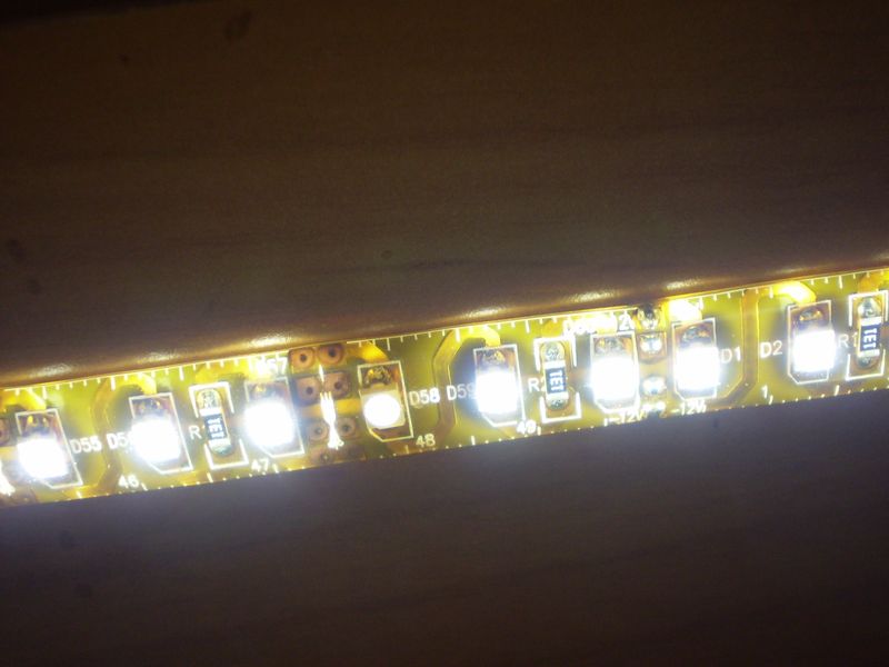

1W-os power ledhez tud valaki vezérlőáramkört (lehet erősebb, több ledhez való is)? Vagy elég, ha stabilizált 3 - 3,5 V-ot adok neki (adatlap szerint 3,5 - 4V 350 mA) ?
